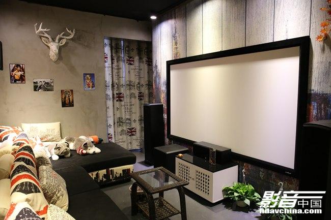

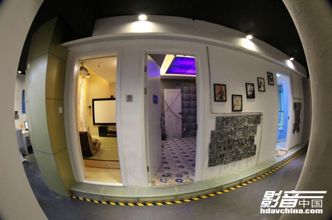

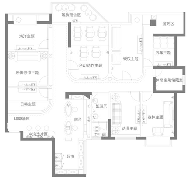

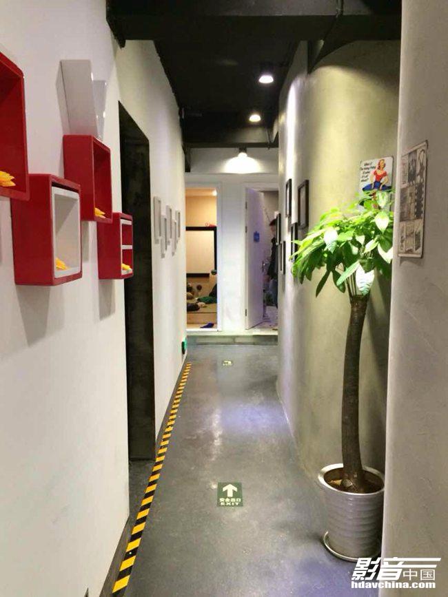

构建过程、声学和光学处理及特别设计:原房型为商住两用型居家式的四室两厅两卫毛坯房间, 首选我们根据现有建筑面积200平方设计为太空舱式的影吧,通过2个走道进入8个不同主题房间,犹如穿越时空隧道一样。房间主体采用轻质砖和红心石砖搭配砌出主墙体,在与隔壁住户邻居供用同一墙体的地方,用木龙骨后塞隔音棉后石膏板封面层,缝隙处全部打玻璃胶,从而实现了隔音效果。

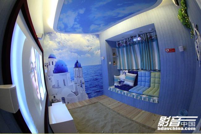

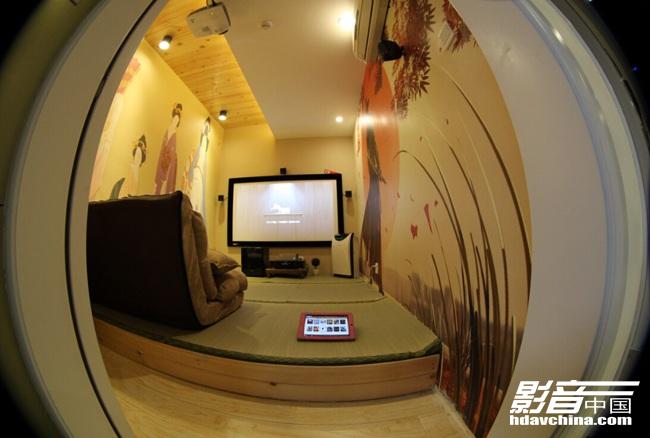

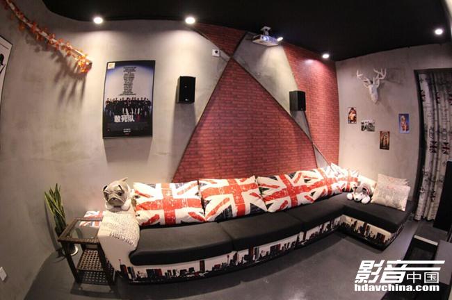

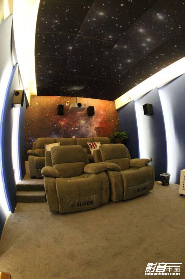

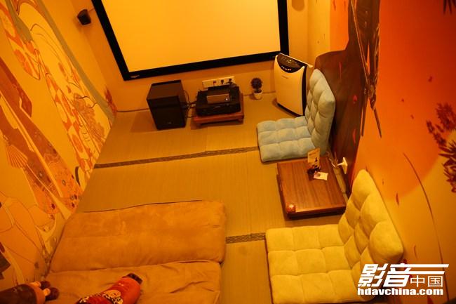

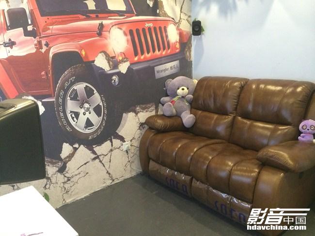

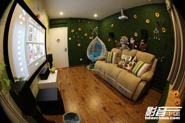

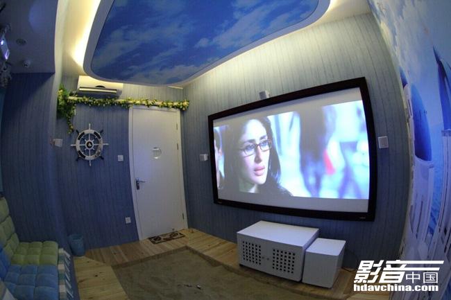

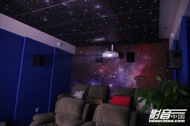

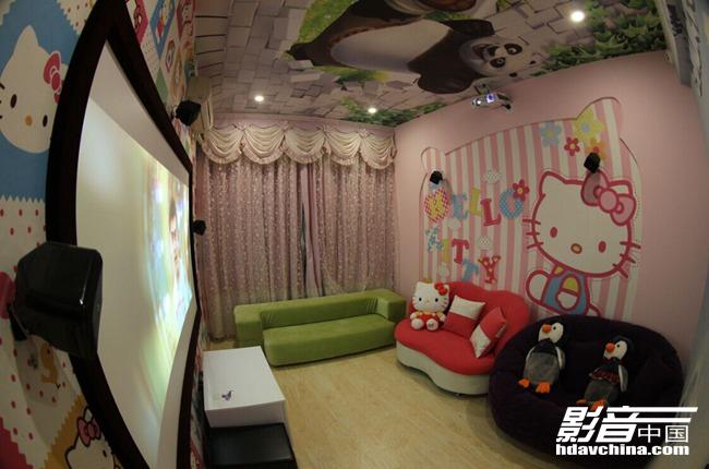

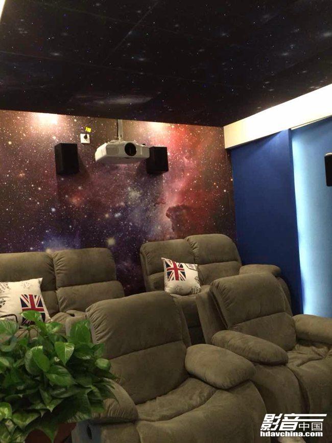

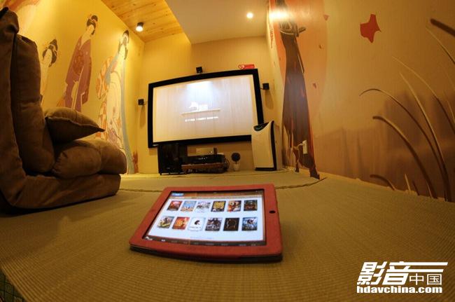

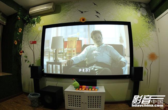

根据场地面积划分8个独立的不同主题风格的影音房间。分别为:日韩式,生化恐怖,地中海,太空星际,硬汉主题,动感汽车,森林,卡通动漫共计8大主题风格。
灯光的设计和房间为一一对应设计:采用了柔和亮丽、黑暗几种颜色搭配,让人感受真实气氛。
声学方面根据不同的房间做了相应的墙面隔音及吸音棉填放,在全贴磁砖的房间内利用墙面摆放吸音画,布艺软包和沙发、地毯进行吸音处理。在森林房内利用墙面贴上去的草皮吸音,每个门为定制的双层隔音实木门。 在小房间的日韩方、 恐怖房和地中海式房间 分别利用隔声墙和空腔地台消除房间低配驻波(利用空腔原理),使得房间声场非常干净。

一:影片点播系统采用了碧维视影片点播系统,该系统支持16块3TB硬盘的存储,近1500部影片,并且支持8房间同时播放一部3D影片,支持IPDA掌上控制及点播影片,微信公众号关注后发布新片上架,手机选片等 非常具有信价比及特色。音响系统根据房间大小分别采用了2014最具性价比的PIXA  mini5.1卫星音响系统,美国谱尔音箱落地音响确保了大房间整体的声压级和效果层次感,但在20平内方实际的效果非常棒,搭配美国Truaudio12寸的低音炮,看大片更震撼。
二:台湾(碧尚) PIXA  MINI5.1卫星环绕箱部分,内部采用了0.5英寸的高音单元,搭配一个2.5英寸的低音单元,套装内的这款超低音扬声器拥有50-150Hz的频率响应指标。在AV放大器上把超低音与环绕声的分频点设置在120Hz上,让中低频部分的声音更加出色,在聆听人声、及观看影片声音时,质感和立体感非常强,声音充满生命力。PIXA Mini5.1 在10平方米以内的聆听面积使用是非常具有性价比的选择的。效果堪比万元级别的国际大知名品牌。

四:安装调试方面,音响的摆放 喇叭的高度,喇叭到观影者的距离,及喇叭的分贝,全部以THX为标准。投影幕布的离地距离和最佳观影距离均按照国际THX标准 ,投影机画质按照ISF标准,用super hivi cast调试碟调试。
五: 沙发采用了:“自在王”可电动调节真皮双人影院沙发 和绿色及粉色布艺沙发,让人放松自在享受。

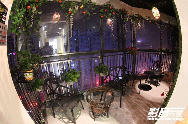

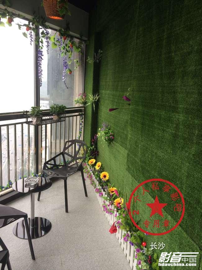

整体风格与效果:大厅的整体设计为太空舱风格设计,通过2个过道设计为时间隧道可穿越到每个不同地域风格的房间。进门入口处电脑上网选片,侧面有自选超市,原房间凉台被设计为空中休息等候区,既可以小饮咖啡一杯稍作等会,也可高空欣赏江景和五一广场繁华的都市灯光,很是惬意。
整个私人影院隔成了不同主题,有深受年轻女性喜爱的日韩主题风格,备受年轻情侣青睐的生化危机风格的恐怖间,和地中海式的海洋风格、太空舱、空中监狱主题、迷你汽车房、森林主题、hello kitty动漫房等多元素的不同风格主题包厢,以满足不同类型都市人放松、休闲、娱乐需求。
