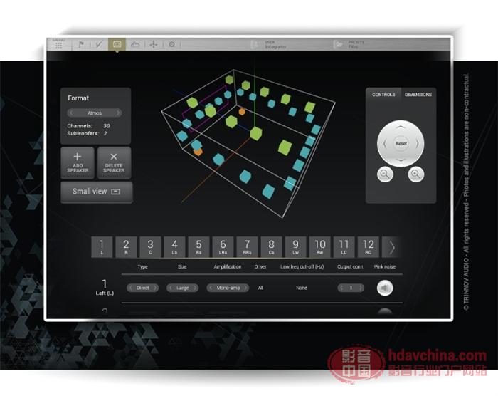

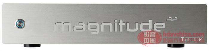

Altitude 32自身就支持32个模拟输出声道。其中,有16个声道为XLR接口输出,另外16个声道通过DB25接口输出。如果需要数量更多的输出声道,可以通过外接Magnitude32来实现扩充,最高可扩展到80个独立的模拟声道输出。但实际上,家用版本的Dolby Atmos音效最高只能扩展到34个声道输出。因此,一台Altitude 32已经基本足够使用了!那么扩展声道数量的意义何在?我曾经问过厂方的国际销售总监Arnaud Destinay,他说Altitude 32内置电子分频功能,用家完全可以通过扩展声道来实现低音管理。例如,可以为主音箱、环绕音箱、顶部音箱配置专用的低音音箱来达到全频回放。
除了处理数量更多的声道数据,实际上还需要运行操作系统、Optimization房间修正程序软件以及各个声道的参数设置等等。所以,Altitude 32在实际工作时所处理的数据量是非常庞大的。另外,还需要满足将来新的多声道音效格式的高规格数据,所以使用Intel i7 64bit这样的高性能处理器也不足为奇!当然,提及到采用PC电脑的架构,可能对保守的发烧友而言并不讨好,但实际上Altitude 32的PC部分和D/A、A/D以及模拟输出部分的电路都是独立供电的,从而保证了Hi-End级的音质。
