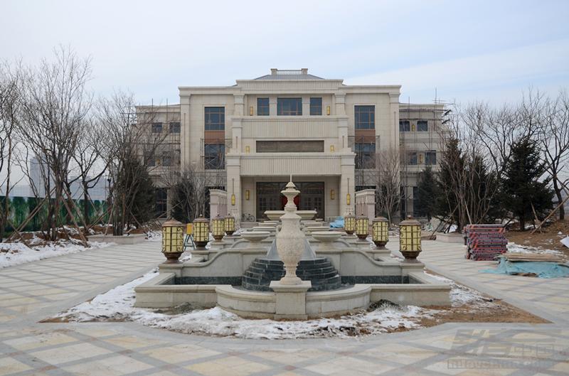

辽宁省阜新市与辽宁锦州同属于辽宁西部城市,两市车程只有一个小时,维多利亚湾住宅小区是座落于辽宁阜新的一处亲水高尚生活社区,业主会所首先建成投入使用,开发商对业主会所寄予很高的功能要求,公司老总来辽宁锦州观赏了我为客户设计并建造的私人影院后,让我全权负责设计其新小区的会所私人影院及会议室影音系统。

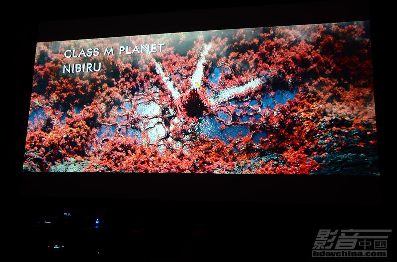

投影机:松下HZ900C全高清投影机

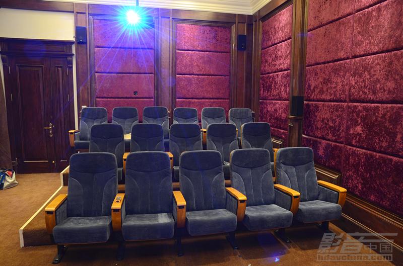

影院空间高度近3米多,长度8米左右,宽度近5米,是一个不错的影院比例,很好的观影纵深度,后环绕音箱与观众之间可以拉开距离,这个是2014年完成的一个影音案例,当时杜比全景声系统还不到主流阶段,因此可以组建至少7.1声道或者带前置声场扩展的电影声音系统。

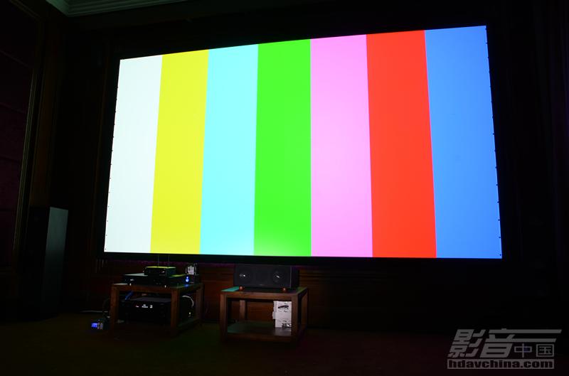

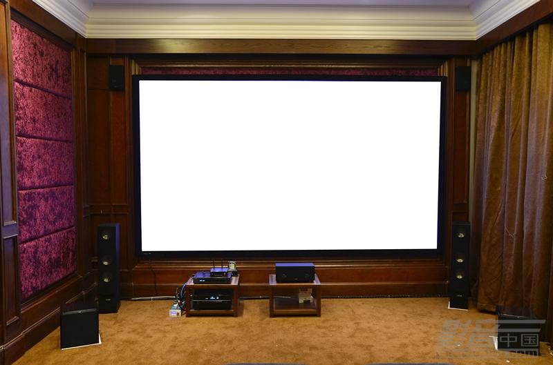

接手工程时,开发商方面把之前由装潢公司设计的影院图纸拿到我面前,完全不合乎现代私人影院的要求,最大的问题是设计成了4:3屏幕比例,废掉原有图纸,重新设计规划,首先根据房间宽度确定屏幕的大小,资金预算有限,不能纳入智能控制系统与最大化的透声屏幕安装方式,音箱只能明装,房间宽度五米可以建设一个185寸可视画面的1.85:1宽屏全高清3D业主会所私人影院。

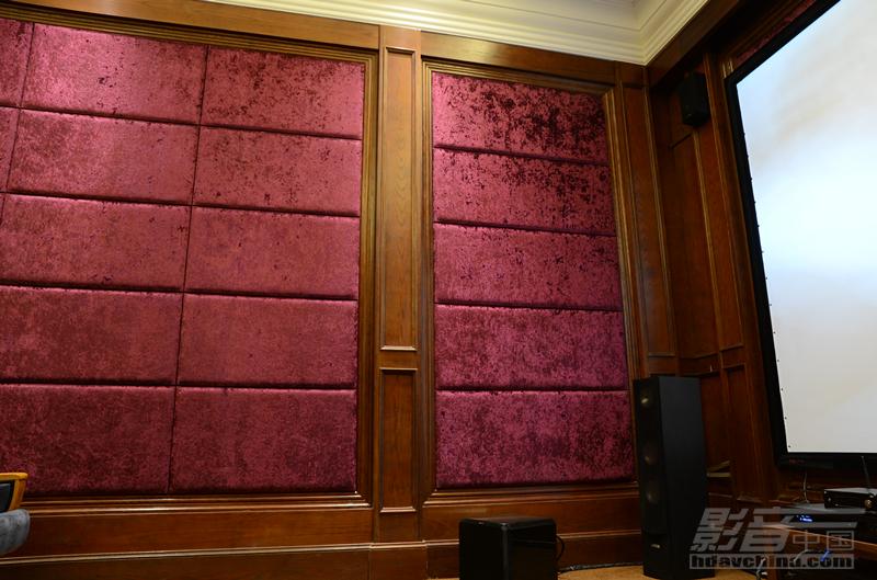

地面使用地毯,墙壁为主流的实木美式墙板间隔搭配吸音软包,以低成本兼顾原有风格设计达到简单的吸音与扩散处理。

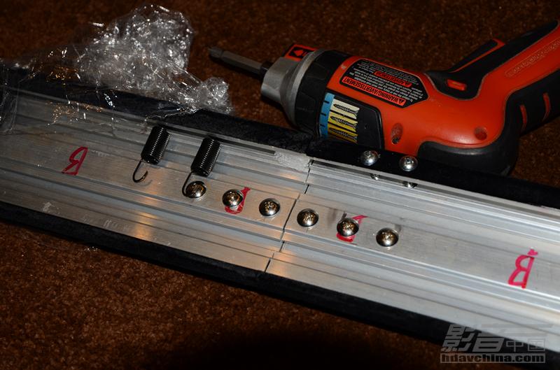

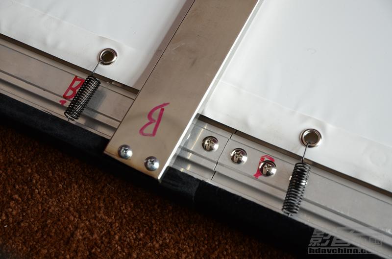

屏幕使用影辉定制级185寸1.85:1画框式白幕,幕料为进口高清软白幕幕料,细腻柔软,可以完全对应今后的4K影像显示。

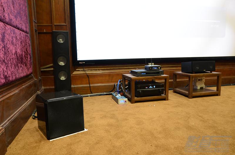

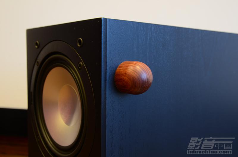

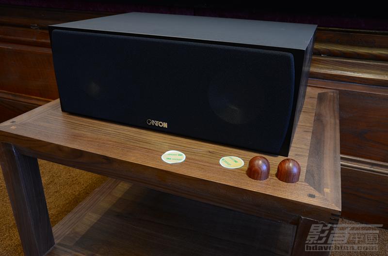

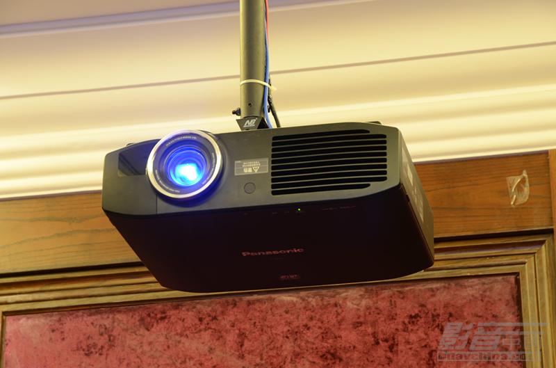

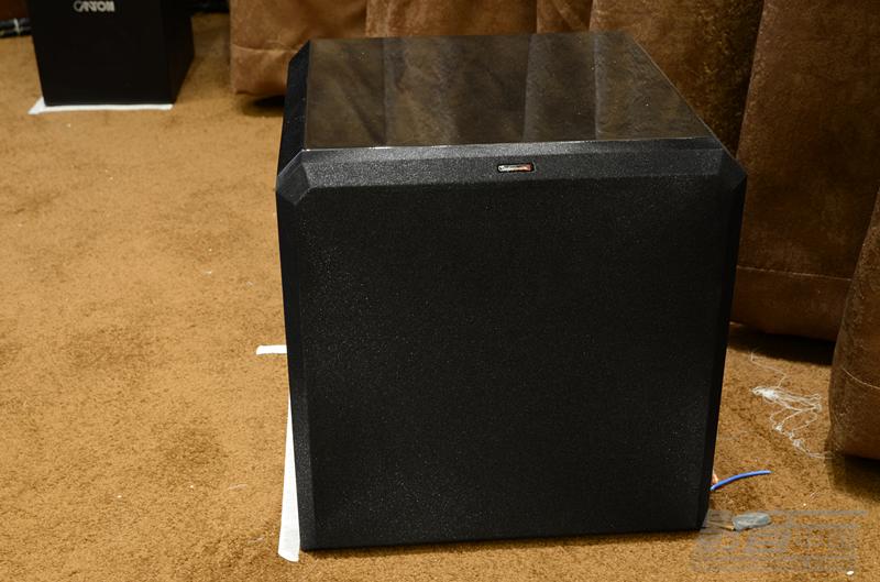

投影机使用2400流明输出的松下HZ900C全高清3D私人影院专用机器。左右主声道、中置声道、前方高置声道、侧环绕声道、后环绕声道全部使用德国金榜音箱,全黑色箱体,做工严谨,外形朴实,超轻合金振膜,很适合现代母带级高清音轨快速反映的大动态音频,2只美国骄阳12寸超低音呈左右对称摆放,这样完整组成了一套9.2声道的影院音响系统,能够在这个近40平方米的空间使声音更均衡的散发至观影区。

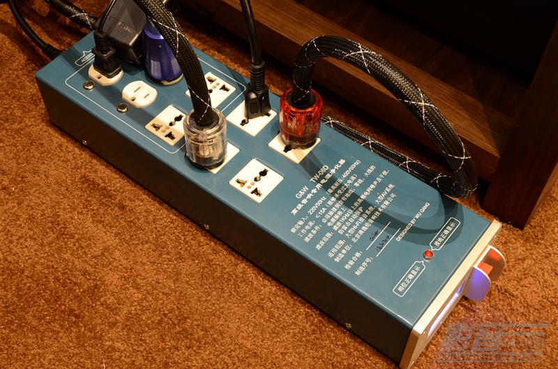

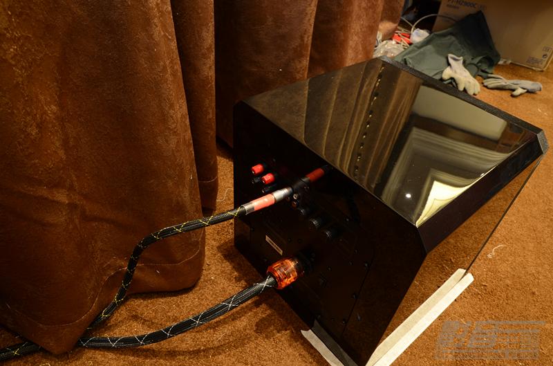

控制中心使用雅马哈新款高清解码多声道环绕功放,OPPO-103蓝光播放器和开博尔高清3D硬盘播放器,线材全部根据现场测量长度,选用美国CMC高可靠度接头,定制完成,主电源汇总使用国内性价很高的清华吴刚TW06D。

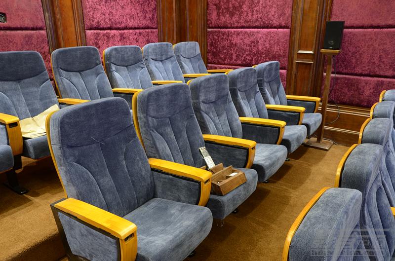

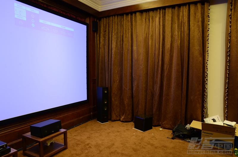

由于房间足够长度与高度,安排16个座位,并使用欧美主流私人影院的阶梯方式安装连排影院专用座椅,共三排,第一第二排每排五张座椅,第三排六张座椅,容纳更多观众的同时,前后左右视线无遮挡。
系统调试与设计者心得
工程完工后,经过两天的调试和试听,音场均匀分布,由于是独立会所影院,完全可以按自已的听音要求开到足够音量,展现出足够的声压,声音的速度感和冲击力可以自由释放,双骄阳12寸超低音的助力,能量感振奋人心,气势十足!

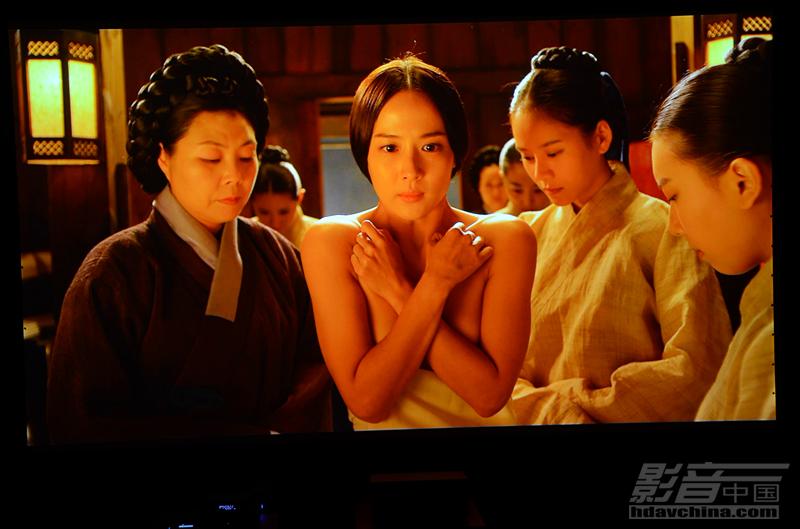

2D画面时,图像亮度在这个185寸的屏幕上表现充足,使用高度亮影院工作模式,色彩准确,基本接近D65色温,饱和度也很好,还可以充分享受3D影片的出屏效果。
开发商老板也之前在我朋友的150寸地下室影院体验过私人影院的表现力,这次在自已所开楼盘的业主会所又体验到185寸更大屏幕带来的视频和音频震撼,对私人影院效果很满意。
