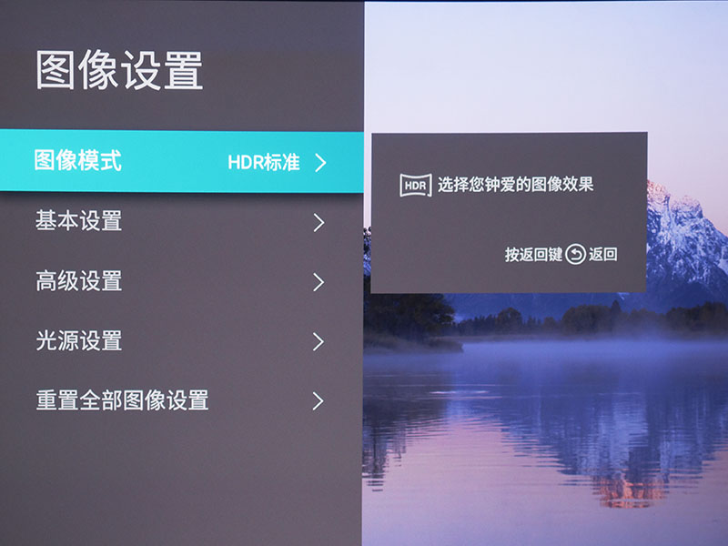

在图像模式的选择上,100L9-PRO会根据输入源的不同而提供不同的图像预设模式,主要分为HDR与非HDR两类图像模式

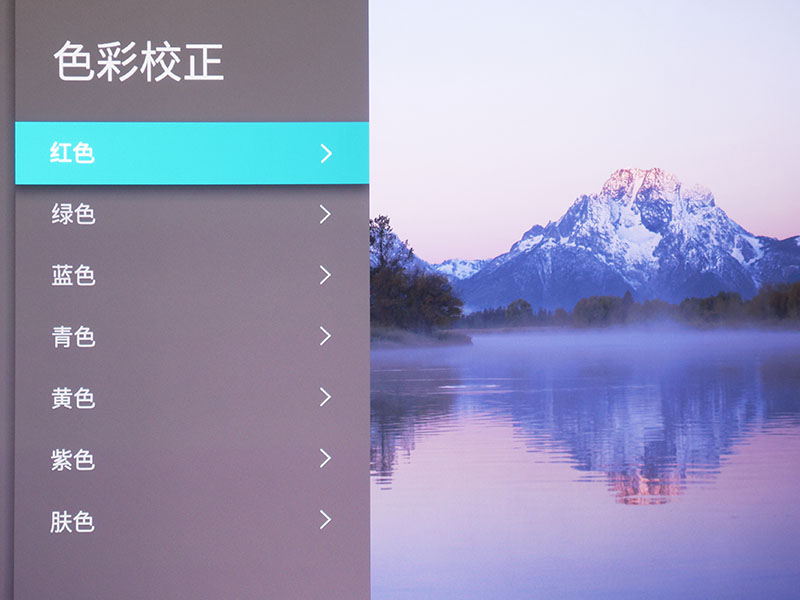

在色彩管理方面,100L9-PRO相比常规家庭影院投影常见的RGBCMY 6色调校系统之外,还加入了肤色这一项,使得视频技术人员与发烧级玩家可以实现更精准的色彩校正
