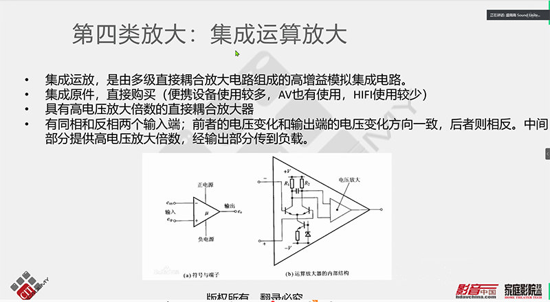

最难得的是,他还对电子管功放、晶体管功放、场效应管功放、集成数字电路功放的工作原理、特点、优缺点、应用以及变压器耦合电路、OTL电路、COL电路和平衡桥式功放电路等做了详细的讲解。可以说,在CIT培训学院目前已举办的所有家庭影院功放类课程中,这节课程的理论性和知识性都是最强的。后来,盛老师又陆续主讲了《家庭影院功放调试实用隐藏技巧(天龙/马兰士篇)》和《全宅多房间音乐共享组建策略之无线系统(HEOS)》这两门线上培训课程,成为CIT培训学院的“常驻讲师”之一。

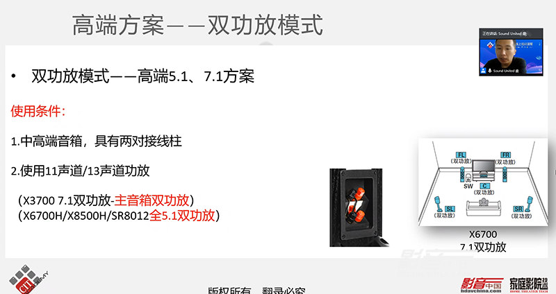

在此之前,CIT培训学院曾收到过一些学员关于家庭影院功放的咨询,发现不少人对功放的了解还是停留在比较表面的阶段,更多地关注声道和功率,对于功放的功能和整体情况还是缺乏足够的了解。对于这一点,盛老师表示可以单独以模块的形式来介绍。他在之前的课程中,曾经提过“一套音箱配一台功放”是一个常见的经验性误区,希望学员能从传统单一的连接和配置方案中跳脱出来,不要简单地认为家庭影院功放只能用来组建家庭影院系统,而是要根据客户的实际情况,考虑类似“双功放”“AV+Hi-Fi配置”“AV+卡拉OK配置”等解决方案,提高项目的级别和层次,增加项目的利润,同时满足用户多样化的需求。
在盛老师看来,其实声道多了以后,功放的设置、声道的组合、音箱的组合,以及解决方案的设计等等,都变得更加灵活。如果客户的预算高,可以考虑如何将声道充分运用起来,进行配置和设置,如果客户预算低,选择一款多声道的功放也无不可,可以在音箱的摆位和大小上做一些取舍,然后再进行适当的系统设置,结果也不错。空间灵活的话,高端或低端的系统,都有很多工作可以做。有时候就算搭建的是7.1声道的系统,买11声道的功放也不浪费的,只要把声道利用好。
