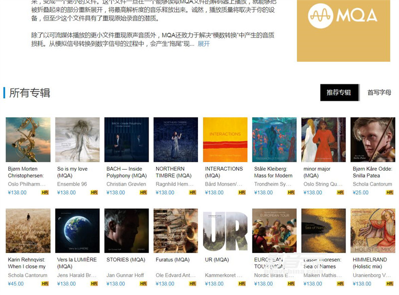

目前,国内能获取的MQA音乐的途径主要是网络音乐下载和唱片。对于网络音乐下载,索尼音乐精选网站上面就有2L公司的MQA音乐下载,专辑一律138元人民币,其他无损格式、DSD音乐的价格浮动在100〜300元范围,少数合集类的音乐就更贵,而MQA音乐在总体价格方面还是偏高的。但站在音响发烧友的角度,他们手上都有很多大量容量硬盘,甚至自己组建一个用硬盘阵列组成的NAS,都会使用FLAC、WAV、DSD音乐文档,似乎不太在乎那么一丁点的空间。相反,MQA对手机、平板用户的意义更大一些,毕竟这些移动设备的内存不大,MQA在文件体积和音质方面的优势得以体现。

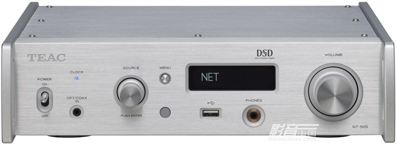

TEAC(第一音响) NT-505SE
使用DAC芯片:AKM AK4497
支持数字音频格式:最高DSD512、32bit/768kHz PCM
其他功能:可单独作为D/A转换器使用、自带蓝牙5.0、耳机放大、固定/可变音量输出

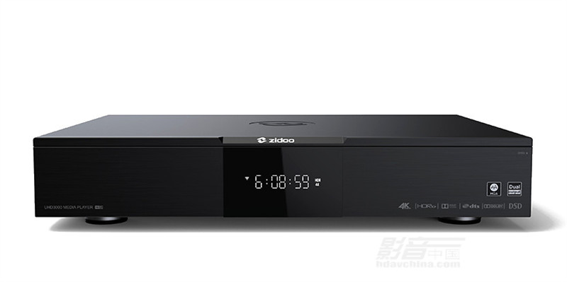

ZIDOO(芝杜)UHD3000
使用DAC芯片:ESS9068
支持数字音乐格式:最高DSD512、32bit/768kHz PCM
其他功能:可播放4K UHD高清电影、支持环绕声源码输出、可独立作为D/A转换器使用

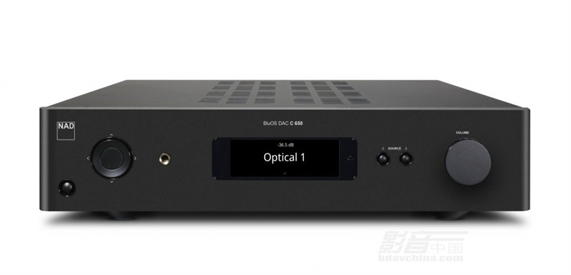

NAD Electronics C658
使用DAC芯片:ESS Sabre 32bit DAC芯片
支持数字音乐格式:最高DSD128、24bit/192kHz
其他功能:Dirac Live自动声学修正、可变音量输出(用于直连后级)、耳机输出、蓝牙

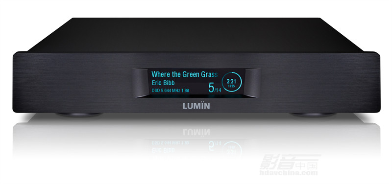

Lumin D2
使用DAC芯片:Wolfson WM8741
支持数字音乐格式:DSD128、24bit/384kHz PCM
其他功能:固定/可变音量输出(用于直连后级)、USB存储设备读取功能

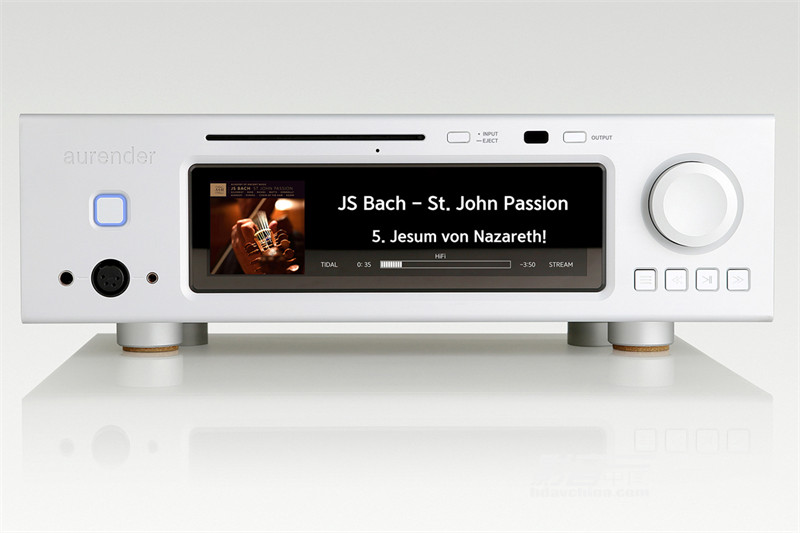

Aurender A30
使用DAC芯片:AKM AK4497
其他功能:自带8TB硬盘/硬盘,具备CD抓轨功能、可单独作为D/A转换器使用、可变音量控制、耳机放大器
