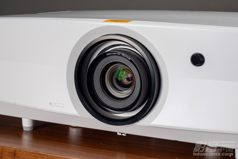

1.6倍光学变焦的镜头位于机身正前方的中心,广角端光圈达到2.5,长焦端光圈也能维持在3.26

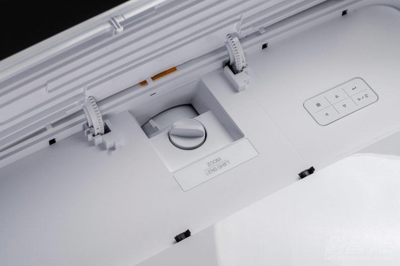

隐藏在上盖板底下的是镜头光学变焦与上下位移功能,另外一侧还有部分功能按键

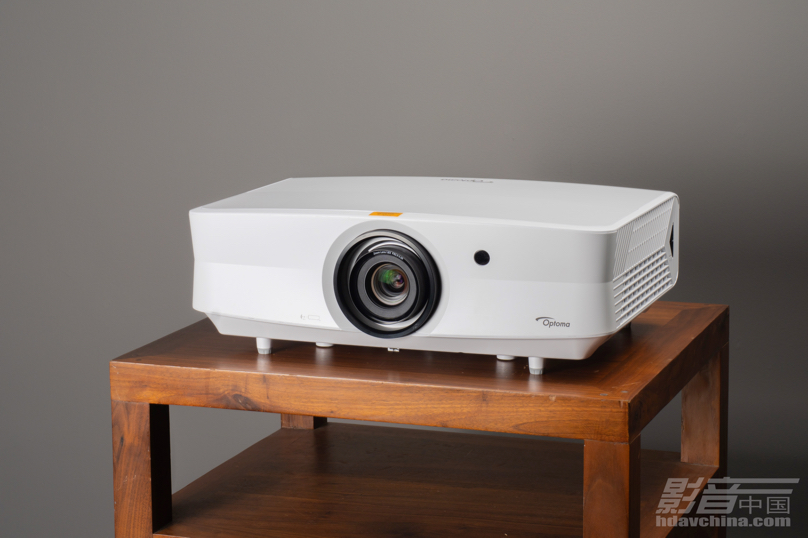

白色机身与家居装潢融合度高,
高素质光学镜头以确保画面成像的通透感
在外观设计风格方面,奥图码MX-98采用偏向于时尚家居装潢风格的白色机身设计,与绝大多数的时尚客厅环境有着更高的融合度,而机身最吸引眼球之处莫过于正面硕大的光学镜头。众所周知,光学镜头对于投影机的画质来说是非常重要的,一方面是在呈现画面清晰度方面,不仅是关乎着画面的中心锐度,同时也决定着画面的四角边缘锐度。光学镜头的素质更决定着画面的色彩还原,不管是在色彩饱和度,还是在色散等方面都起到至关重要的关键作用。MX-98所采用的光学镜头为1.6倍手动变焦与对焦的大光圈镜头,投射比的范围在1.41-2.24:1之间,可以在3.03米的距离就能投射100英寸的大画面。另外,MX-98还带有垂直方向镜头位移的功能,以便用户在各种不同使用环境下的使用

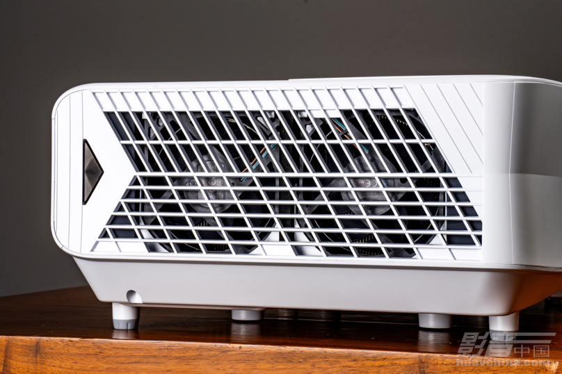

MX-98采用机身左右进出风的散热方式,在一侧可以两大两个9cm大风量散热风扇

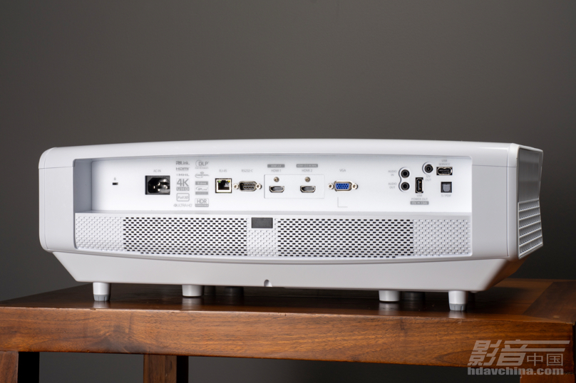

关于机身背面主要I/O接口分析
接下来,我们来看看MX-98在机身背面的I/O接口配置。从功能上区分,主要分为三大部分,从左到右分别为智能控制接口部分、视频输入接口部分、音频输入与输出部分。在智能控制接口部分,MX-98提供了RJ-45、RS232C接口,支持Crestron、Extron、PJlink等智能控制系统。视频输入接口部分,除了两个常用的HDMI接口之外,还带有用于PC连接的VGA接口。值得留意的一点,两个HDMI接口的版本并不相同,只有HDMI 2口为HDMI 2.0接口,支持18Gbps 4K/HDR视频信号传输。最后,由于MX-98内置了两个小功率的扬声器系统,在不连接外置环绕声系统的情况下,也能实现基本的观影需求。在音频传输接口部分,MX-98提供了模拟音频输入与输出接口,以及一个S/PDIF数字音频接口。

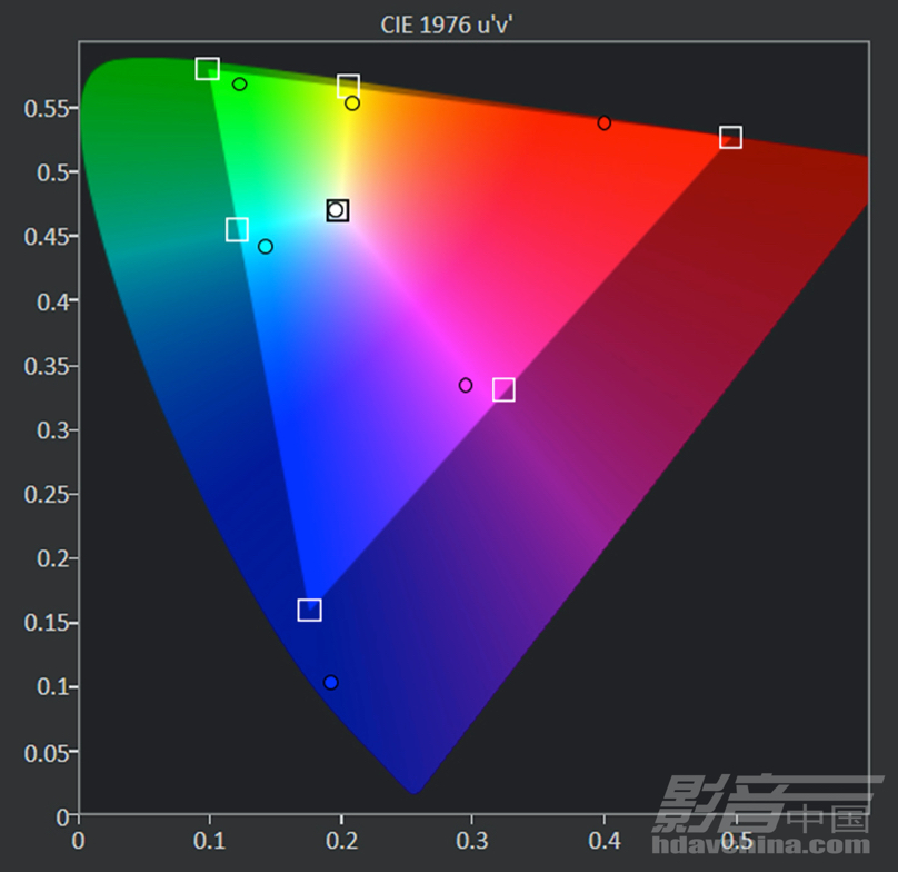

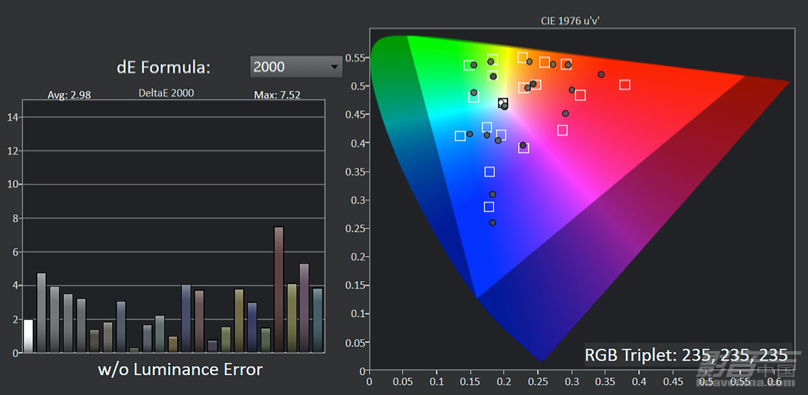

对于一款高亮度的4K HDR激光家庭影院投影机,奥图码MX-98在官方相关资料上表示色域覆盖范围接近于100% BT.709标准。在色彩与亮度测试环节,我们通过Portrait Displays Calman 2023色彩测量软件、视频信号发生器以及分光式色度计进行深入地分析,发现在HDR10模式下(影院色域),MX-98色域覆盖范围确实达到了BT.709等级。而在ColorChecker Analysis色彩准度测试项目之中,平均误差值deltaE 2000仅为2.98,预设图像模式下具备相当不错的色准。更重要的是,我们可以通过机身当中的色彩白平衡与CMS色彩管理系统获取更高的色准。在画面亮度方面,在投射130英寸1.0增益的白幕的情况下,HDR10模式下(影院色域、明亮HDR显示模式、正常光源模式),能够获得接近50fL中心亮度,在搭配较高增益的幕布面对150-200英寸的超大屏投射也能轻松应对。

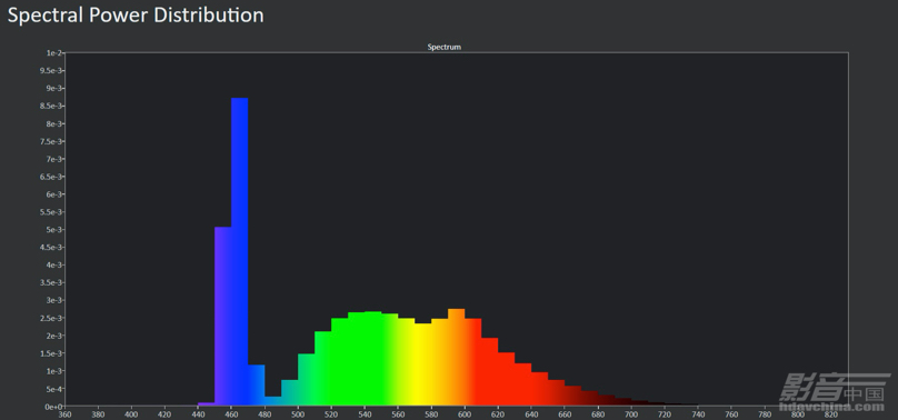

根据SPD光谱能量分布测试,可以清楚地看到MX-98所采用的激光光源属于以蓝光能量为主导的激光光
HDR10模式下(影院色域)色域覆盖范围接近于80%的DCI-P3标准,达到了BT.709等级,其中蓝色的饱和度高于DCI-P3标准
在ColorChecker Analysis色彩准度测试项目之中,预设HDR(影院色域)平均误差值deltaE 2000仅为2.98,主要的误差在红色部分
