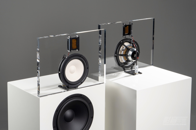

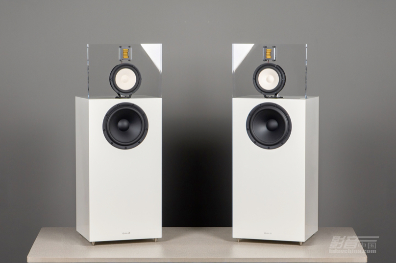

障板 + 独立低音箱体
Qualio IQ分为障板和独立低音箱体两部分。其中,高音单元和中音单元安装在一块亚克力面板上,低音单元就独立安装在一个箱体里。如果对音响设计不是特别熟悉的人来说,看到Qualio IQ的外形设计就会发出疑问:怎么高音单元和中音单元安装在一块亚克力面板上,而不是安装在箱体里面呢?
其实,Qualio IQ这里的障板设计主要的目的是让高音和中音部分以偶极方式发声(即同时往前往后传播声音),可以营造反射声来增加空气感。其中,Qualio IQ使用的高音单元和中音单元分别是蒙多福的偶极式气动高音单元,而另一只是5英寸的纸盆中音单元。
正因为障板,且偶极式发声的原因,当声音频率降低的时候,声波波长变大,此时前方的声波会绕射到后方,后方的声波也会绕射到前方,因为相位相反就会彼此相互抵消,这现象也叫“声短路”。相比之下,高频就不会有问题,声波波长小,基本上是以直线方式传播。因此主要问题在于低频,为了避免低频声短路现象,大障板的面积就要加大,而且障板的面积与频率的下限成正比,理论上是越大越好。但很显然的不现实,所以在低频部分就使用一个独立的箱体来容纳低音单元,从而解决低频声短路的问题,而低频部分就由1只9.5英寸的低音单元来播放。

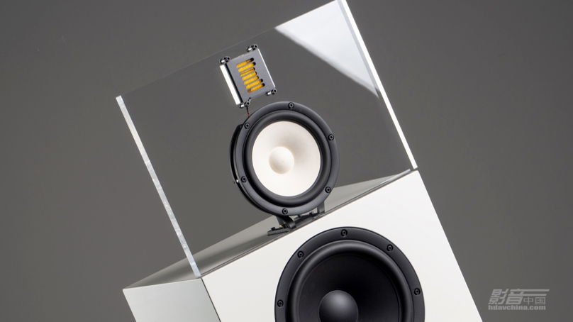

Qualio IQ的上半部分是障板形式,使用蒙多福的偶极气动高音播放高频,5英寸的纸盆单元播放中频
这个5英寸的纸盆单元来自SB Acoustics,虽然SB Acoustics把它列入中音单元类别,但实际上这只单元在中音的频响很宽,甚至可以单独作为全频使用

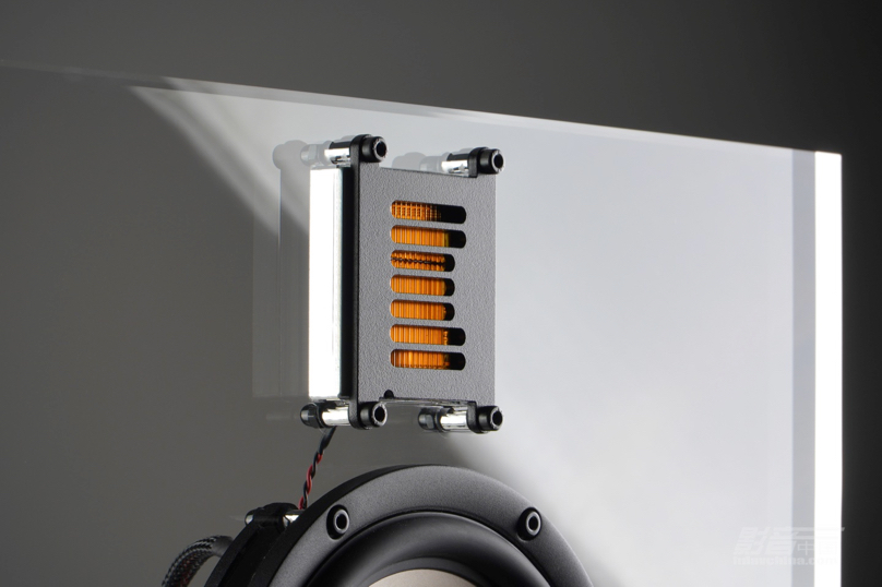

高音采用德国蒙多福的偶极式气动高音,这部分的障板设计让高音和中音单元都以偶极方式发声,目的是通过反射声营造空间感

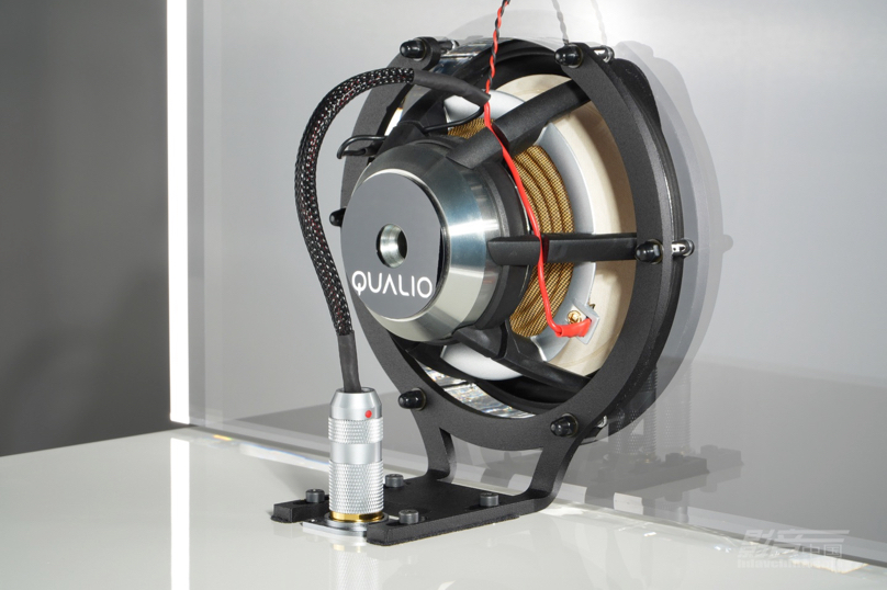

在Qualio Audio的官网上,我看到这么一段内容:First of all the most important - mid-range is not only an amazing Satori driver that can be considered as full-range。意思就“Satori驱动器的中频不仅让人惊叹,还可被视为全频”。
其实这里所指的Satori驱动器就是Qualio IQ的所使用的中音单元。虽然单元背后有Qualio Audio的Logo,但实际上一眼就能认出来这是SB Acoustics Satori MR13PNW中音单元,这款单元其实有4欧姆版本Satori MR13PNW-4以及8欧姆版本的Satori MR13PNW-8。到底Qualio IQ上面使用的是哪一款呢?SB Acoustics官网上提供了单元的直流阻抗参数,所以我就单独测了一下单元的直流阻抗作为对照,最终确定Qualio IQ所使用的是8欧姆版本的Satori MR13PNW-8。虽然说SB Acoustics把这两款单元归为中音单元类别,但实际上它所能覆盖频响范围却远超大多数的中音单元。
以Qualio IQ所使用的Satori MR13PNW-8,谐振频率为47Hz,高频最高的确可达15kHz,灵敏度是88dB(2.83V/1m),其实已经几乎相当于一个全频单元了。不过,Qualio Audio并不会让这单元管那么宽的频响,而是对高频和低频做些了衰减。我好奇之下,在不接电阻的情况下用测试麦克风配合REW软件测量一下音箱的频响特性,也对低音单元做近场测试,发现仅仅是单靠中音单元,它的高频部分用到4.5kHz,4.5kHz以上就给气动高音,低频部分可以延伸到大概200Hz左右,往下的交给低音单元。
可以这么说吧!这个单元在Qualio IQ上面是从中高频一直覆盖到中低频,严格来说是一只宽频的中音单元。其实,我们在听音乐的时候,大部分的声音信息都集中在这个频率范围,所以采用了“可被视为全频”的话术。Qualio Audio的设计思路就是让这个频响范围里面的声音由一只单元发出,而不涉及到分频器划分频段。从理论上,这样才能得到连贯流畅和自然,且真实的中音。

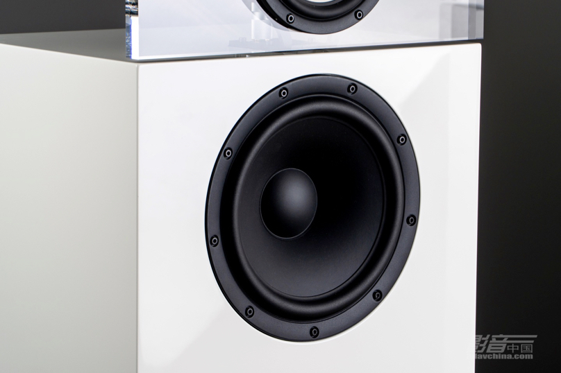

低音是一直9.5英寸的低音单元,这个单元同样来自SB Acoustics

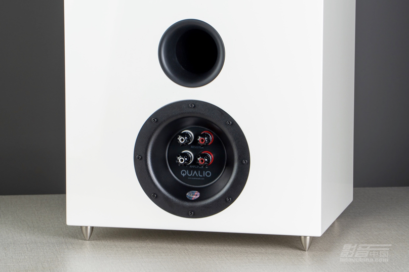

低音箱体是低频反射式设计,倒相孔设在音箱背部靠近接线板位置

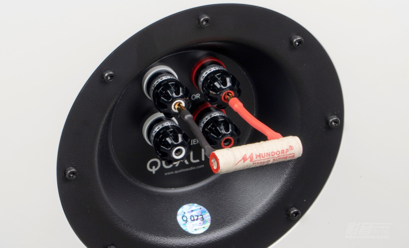

接线板上有两组接头。其中,上面一对接头是连接调整高频用的电阻,下面一对才是连接功放的,千万别搞反喔!
一边接功放,一边接电阻
连接时一定要注意,千万不能搞错

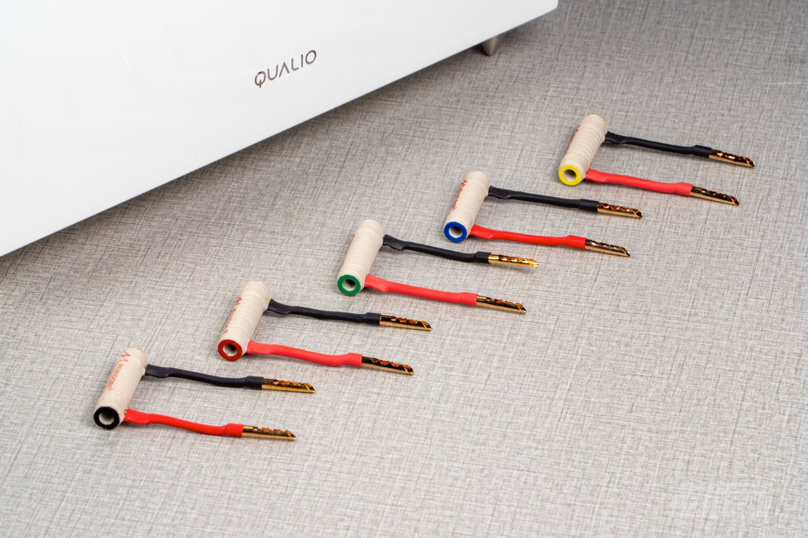

Qualio IQ背后的接线板上有两对接线柱,但并不是双线分音的接线柱。其中,一对标注着“Amplifier”字样的端子才是接功放的,另外一对标注着“Resistor”的端子是连接调节高频用的电阻器,千万不能接错,至于接错了会出现什么问题这是我无法想象的,而且还必须接上电阻,高音单元才会响。Qualio Audio为每只音箱提供了5只电阻,即5档高频调节,所有电阻都是蒙多福的线绕电阻。

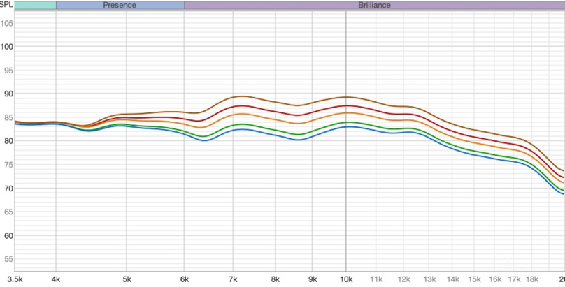

到底不同电阻对高频的调节程度是怎样的?在配件盒子上面就有非常清晰的说明,5个电阻都有不同的颜色编码,一种颜色编码对应一种模式。其中,有3个电阻起到衰减作用,1只电阻是不衰减,1只能增加高频。到底怎么选择,Qualio Audio给出的建议就是先从1R8(红色编码电阻,0dB,不衰减)开始尝试,通过听感进行调整,直到找到一款自己觉得满意的一个模式。
每只Qualio IQ都配置了5只电阻,这些电阻都是蒙多福的线绕电阻。而且厂方给每只电阻一个颜色编码,不同编码的电阻对高频的控制量不一样
不同电阻对高频的控制,从上至下分别是黄色电阻,红色电阻、绿色电阻、蓝色电阻和黑色电阻
