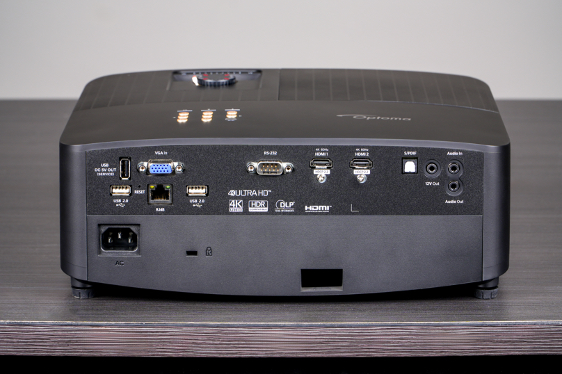

101.jpg主要的I/O接口都集中在机身背面,当中包括两个支持4K/60Hz超高清视频信号输入的HDMI接口

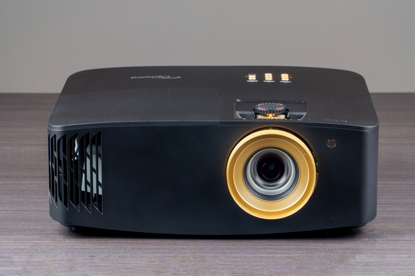

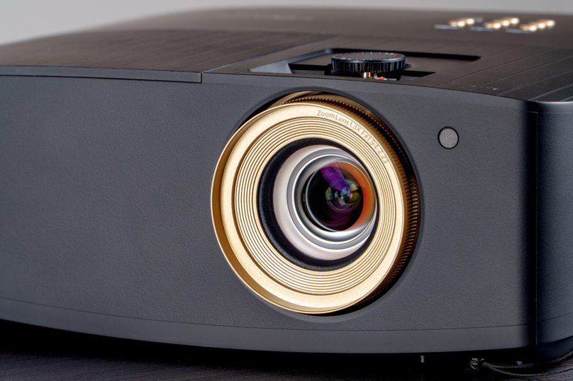

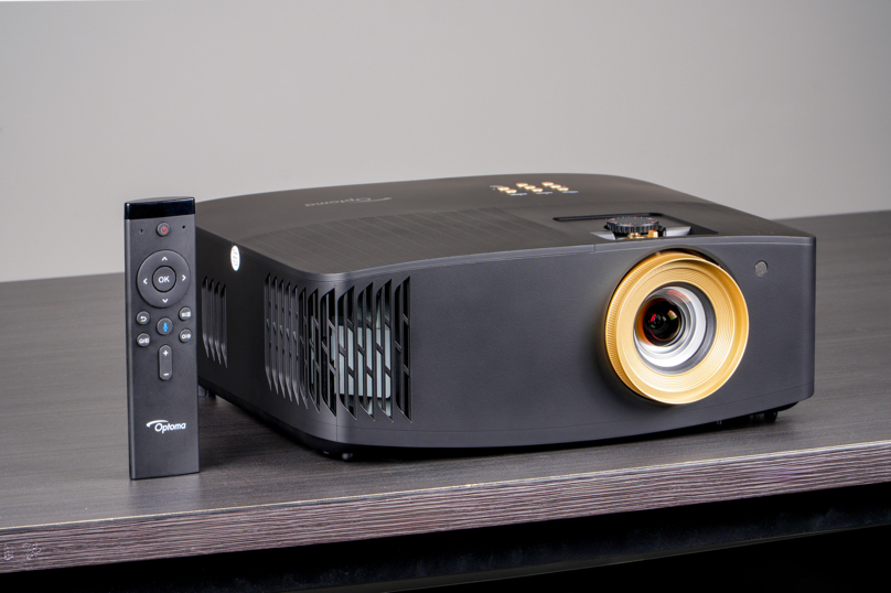

机身正面的焦点当然是那个拥有1.3倍变焦能力“金光闪闪”的光学镜头

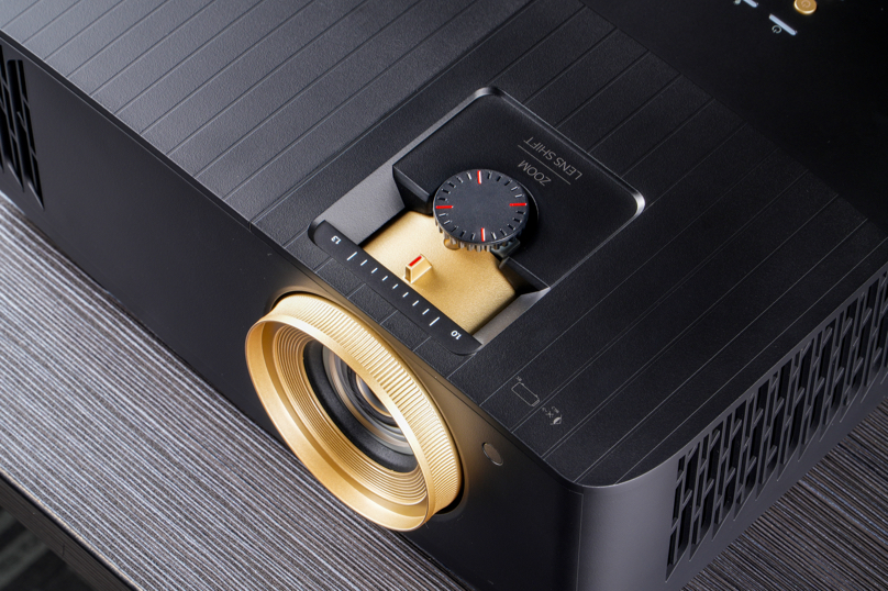

带有位置刻度的变焦与镜头位移调整旋钮

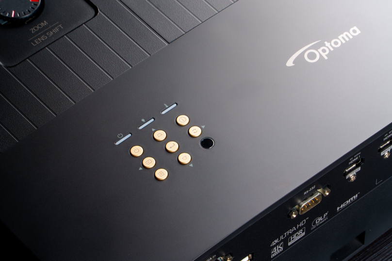

机身上方带有开关、光源与温度指示灯,同时也包括金色的功能操控按键
小巧玲珑,有着相当不错握持感的遥控器
4K、高亮加HDR,小巧机身中蕴含高能量
若论机身体积与重量,奥图码MX-519可以说是一款相当轻巧的万元级家用投影机,但在硬件性能方面确实毋庸忽视。首先在关键的光学镜头部分,MX-519延续了中高端MX-88所采用的1.3倍光学变焦高解析力镜头,能够充分呈现4K超高清画面中心与四角边缘的细节层次优势。其次是在核心显示部分,MX-519采用了成熟的TI 0.47英寸4K UHD DMD解决方案,搭配飞利浦240W大功率高压汞灯,能带来3400流明的高亮度,在投射大画面以及在抗光能力方面有着更好的表现。同时,对于手上拿着大量4K UHD蓝光片源的影音爱好者而言,MX-519更是完整支持目前两大主流的HDR高动态范围技术格式,分别是在蓝光与网络流媒体服务领域得到广泛应用的HDR10,以及得到国内外电视广播领域认可的HLG。

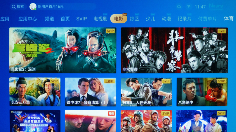

搭载腾讯极光视频节目源,海量影视资源任意看
MX-519内建安卓9.0智能系统与2.4G/5G双频WiFi无线网络连接功能,搭载腾讯极光视频节目源,资源覆盖面相当广泛,涵盖电影、电视剧、综艺、动漫与少儿节目等等,配备了专门的小奥语音助手,直接可以通过遥控器实现语音影音资源搜索,可以说即使是家中的小朋友和老人家都能快速上手。此外,MX-519还能够支持U盘直读,包括多种不同格式的照片、音乐、视频甚至是办公文件,完全可以摆脱电脑的束缚,实现更高效的各类影音、图片资源分享。

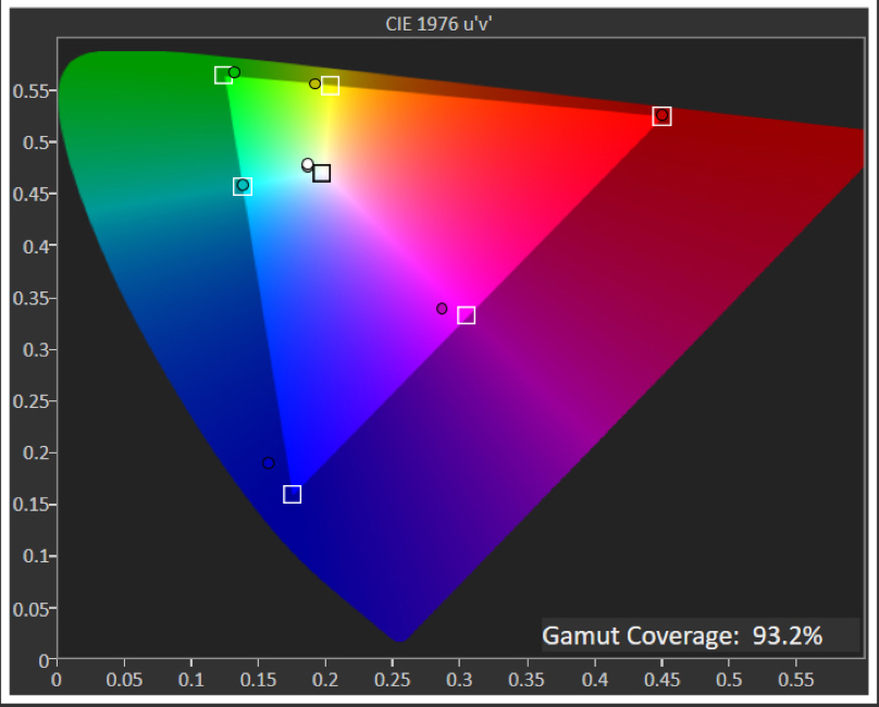

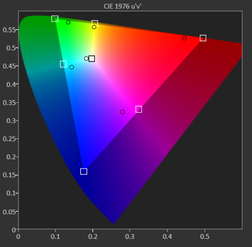

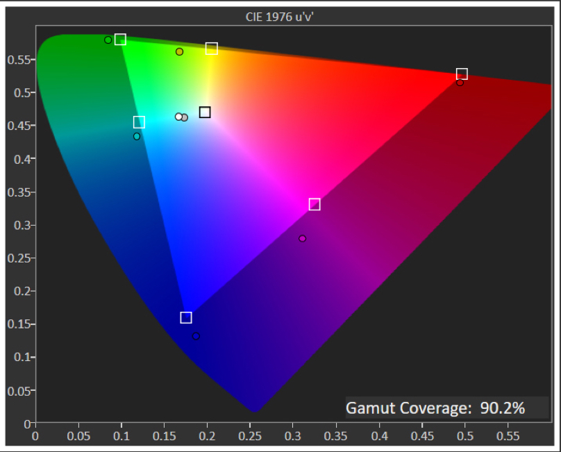

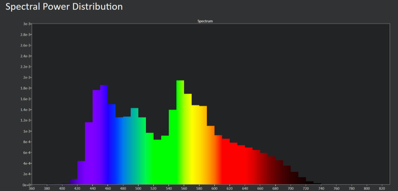

下面来集中观察MX-519在HDR10与SDR预设图像模式下,实际色彩与亮度表现,并通过光谱能量分布测试分析其所采用的光源特点。我们采用的是Portrait Displays Calman 2023专业色彩测量软件、4K HDR视频信号发生器以及分光型色度计,搭配130英寸1.0增益ISF认证白幕,现场采取关灯加上一定程度的遮光处理,以最大限度确保测试结果的准确性。MX-519在HDR10状态下预设图像模式是HDR。在这个模式下,MX-519色域覆盖范围并不算太大,接近75%DCI-P3标准,但全白画面中心亮度达到了惊人的66fL,可以说在室内开灯状态下使用丝毫不成问题。接下来,再来看看MX-519几个SDR预设图像模式的表现。其中影院模式拥有较为均衡的表现,具备93.2% BT.709色域覆盖范围以及接近40fL的亮度表现。游戏与标准预设模式色彩表现接近于影院模式,但画面亮度却有了一定程度的降低。MX-519在SDR状态下还带有专门的DCI-P3预设模式,此时色域覆盖范围超过90%DCI-P3标准,同时亮度也能维持在25fL左右。较为可惜的是,在HDR状态下,DCI-P3预设模式无法启用。另外,明亮模式超过了60fL,但仍不及HDR模式,这正体现出MX-519更强调HDR的表现。最后是光谱能量分布测试,MX-519主要的光谱能量集中在绿光与蓝光波段,呈现出技术成熟的高压汞灯的光源特性。

影院预设模式色域覆盖范围为93.2% BT.709标准,亮度接近40fL,白点轻微偏绿
DCI-P3预设模式色域覆盖范围超过90%DCI-P3标准,同时亮度也能维持在25fL左右

在光谱能量测试之中,主要的能量集中在550-560nm绿光与450-460nm蓝光波段

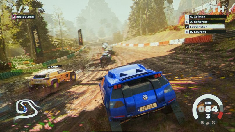

不管是客观测试结果,还是观影和游戏的实际表现,都能够清晰看出MX-519是奥图码专门针对HDR观影与游戏而设计的一款万元级别家庭影音娱乐投影机。在整体色彩风格上,MX-519一方面呈现出能量感充沛的饱满色彩,另一方面也维持了不错的人物肤色还原准度,相当适合观看色彩丰富的描绘大自然的纪录片、电影与电视剧。在游戏表现方面,我们搭配PS5游戏主机,并开启120Hz高刷,在游戏或HDR模式下,MX-519面对高速赛车、第一人称游戏、足球游戏,都能带来顺滑流畅的游戏体验。
