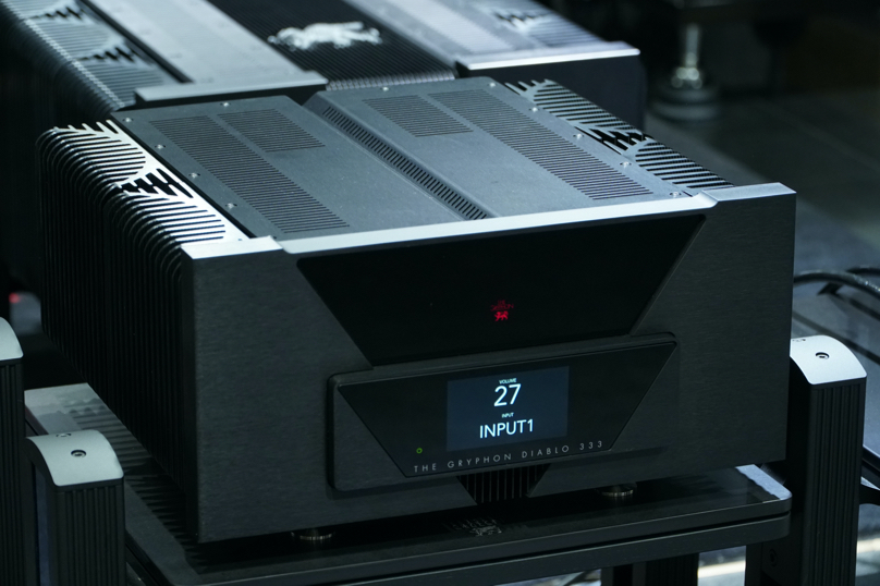

Gryphon(贵丰)Diablo 333是Diablo 300继任者,担当着Gryphon旗舰合并机的角色。Diablo 333在设计上与Diablo 300可谓大不同。在功率放大电路上,Diablo 300每声道是4对三肯功率管,Diablo 333每声道使用5对东芝功率管,输出功率比起Diablo 300略为增加,达到333W(8欧姆)。但作为合并机,Diablo 333的面对低阻抗的时候却能输出非比寻常的1100W(2欧姆),所以Diablo 333在面对不同音箱的时候有更强的适应性。
在供电部分,Diablo 333使用一只巨大的环形变压器供电,滤波电容总容量超过13万微法,而且为了减少变压器震动所带来的干扰,Gryphon还特别定制了一个金属支架,用于抑制震动,同时这个支架配合风扇也能起到辅助散热的作用。Diablo 333的音量控制部分使用微型处理器和低电感封密式镀金接点继电器进行切换的43段级进式全平衡音控系统,确保音频讯号只会流经不多于2只以串连方式接驳的电阻,减少讯号流失。
Diablo 333还预留了两个升级模块插口,分别用于安装DAC模块和唱头放大模块。其中,DAC模块的型号为DAC-3,它最大特色正是核心环节用上了ESS Sabre Hyperstream IV架构的ES9039PRO DAC芯片,支持DSD数字音频,另加7组针对PCM信号而设的数码滤波。在连接方面,DAC-3将会提供2组 BNC数码同轴,Toslink 光纤,AES/EBU平衡及USB 2.0 B型输入界面,模拟输出线路将会采用Gryphon引以为傲双单声道纯A类线路。
唱头放大模块为Phono Stage 3,它的模拟输出部分依旧使用Gryphon的双单声道纯A类零回授设计。而负责讯号放大的零件,清一色选用预先经过配对,针对高保真重播而设的低噪音晶体管。如欲微调增益,用家只需透过面板上的显示屏幕,便可进入设定菜单随意修改,然而MC负载数值则交由机背的微型开关进行切换,使用上确实较前作方便得多。

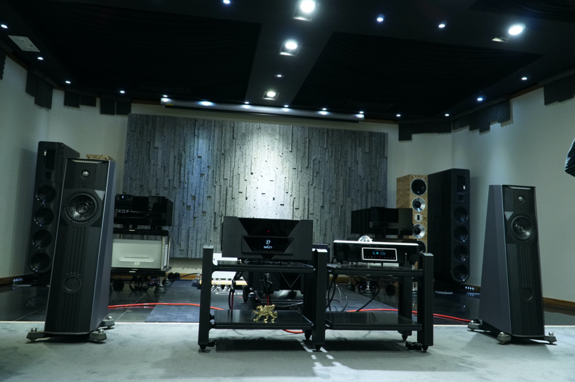

在演示活动当天,Diablo 333搭配通常最新的EOS 2(黎明女神2)落地音箱。这款音箱为2路2单元设计,箱体采用不规则外形设计,可以大幅度减少箱体内部驻波。所使用的单元,包括34mm直径的铍膜球顶高音单元和190mm薄层碳纤维振膜 (TPCD™)中低音单元,它们都由Gryphon负责设计,然后交给专业扬声器制造商生产。为了适应不同的使用环境,EOS 2的倒相孔是灵活化安装,可以根据用户的使用环境设置在前方,或后方。
Diablo 333搭配EOS 2音箱声音细致温暖,低音深沉,而且呈现的声场宽阔庞大,播放交响乐时气势磅礴。这个展示搭配适合空间较小,但对声音效果要求极高的消费者。这类消费群体对音响的要求就是强劲的推力,较小的体积,既有细腻的音色,也能有磅礴的气势!
