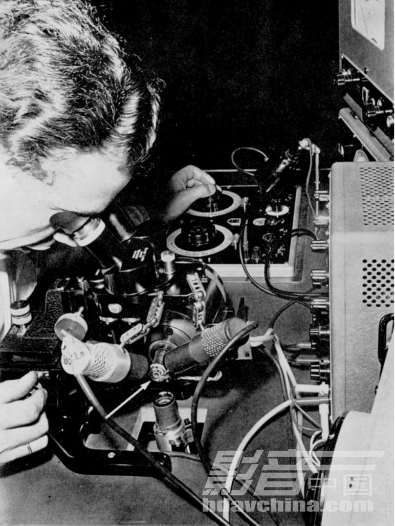

再进一步的研究当中,Mullard将电子管放到振动台,由振动台产生不同特定频率的振动,再通过高倍数放大镜观察电子管内部各个部件的振动情况,目的是为了对电子管的零部件进行改进,减少麦克风效应。Mullard的主要做法是加强这些零部件的刚性和改变内部结构来减低麦克风效应。

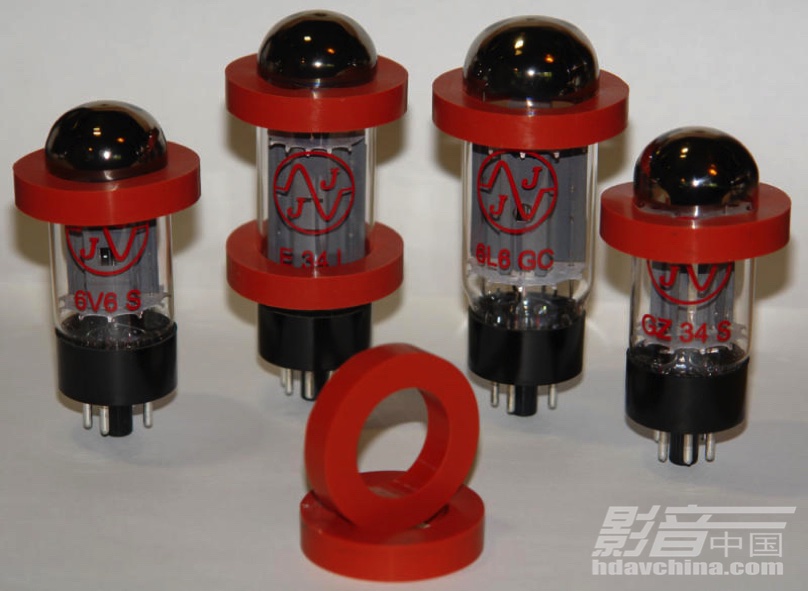

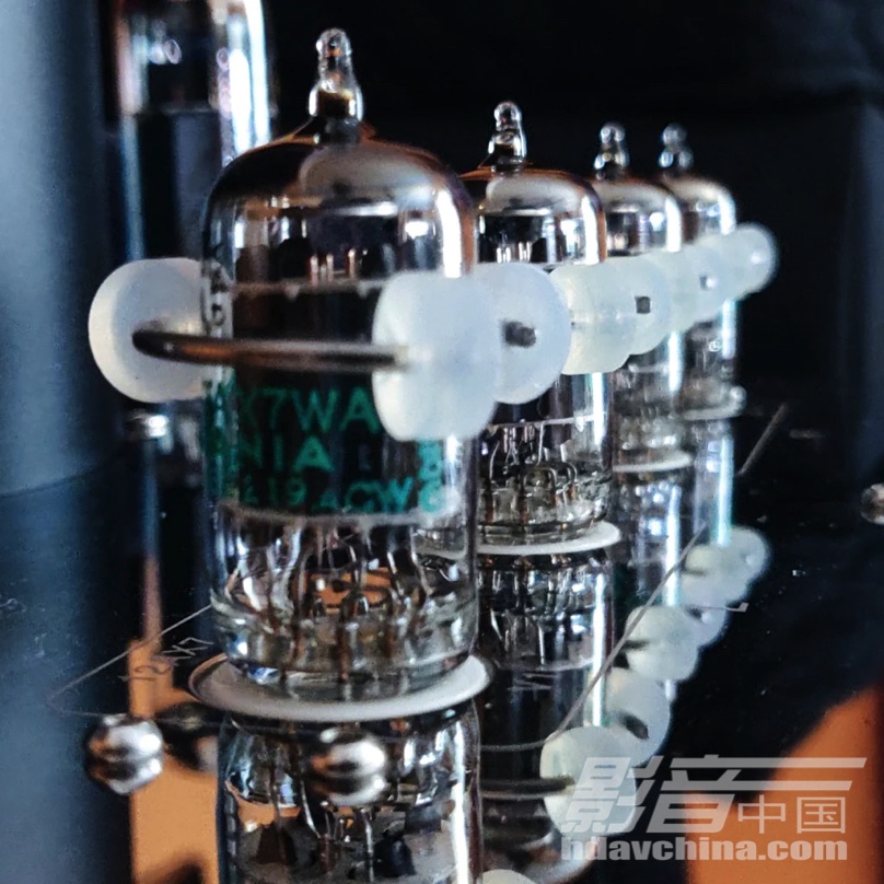

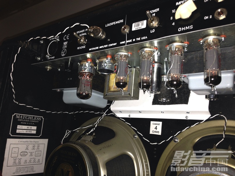

在电子管作为主流元件的年代,工程师会对电子管做避震处理。其中,在电子管计算机当中因为大量使用电子管的原因,必须要对电子管,或装有电子管的电路板做避震处理,从而减少麦克风效应,否则会引发各种各样的问题。最常见的解决办法就是在电子管外壳套上“阻尼器”,或者在电路板与机壳之间有减震处理,这两种解决办法在音频放大器部分也是很常见的。这些“阻尼器”是一个软性的胶圈,也有使用较重的黄铜管环。至于电路板与机壳之间也有使用橡胶垫隔离,甚至还有的放大器的电路板使用弹簧机壳进行隔离。通常的会在前级放大器,唱头放大器上使用,因为这类放大器的放大倍数比较高。

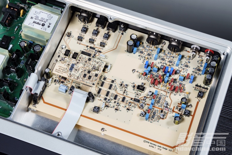

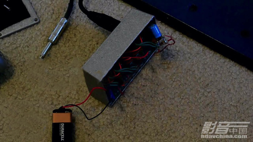

直到晶体管的出现,晶体管因为体积和效率方面的优势,在电子领域得到广泛的应用,同时也颤噪效应的问题也得到大幅度的减少。但是这是否意味着电路上的颤噪效应从此不存在呢?有的发烧友在DIY放大器时,用小棒子敲击一下PCB电路板,发现从扬声器里面听到与敲击PCB电路板一样的声音,这就是因为颤噪效应引起的声音。因为电路板上的其他部分,如电容器、PCB电路板本身,甚至音频线也是颤噪效应的来源。

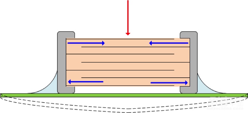

对于电容器,某些陶瓷电容器也是颤噪效应的来源之一,它们也经常应用在音响设备里面。在工作时,陶瓷介质在外力影响下会产生形变,使得电极之间的距离不断发生变化,从而产生电压变化。同时,在介质在电场的作用下也会产生一些振动(电能转化为机械能的过程)从而产生噪音。于是,电子元件生产商也在想办法去改良来达到抑制元件在工作中产生的噪音问题。例如,KEMET Electronics Corporation(基美电子)就提出了一种解决办法,可以减少电容器在工作中所产生的噪音。对于PCB电路板而言,PCB电路板的布线也会存在分布电容的问题,只要收到外力影响下产生微小振动也会产生颤噪效应。同理,线材也会有这种情况,传输信号的导线与屏蔽层之间存在分布电容,在微小振动下也会产生颤噪效应。
