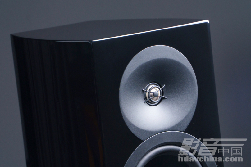

如果要我用一个词概括M16,那大概就只剩下“经典”了。M16多年前便是一款广受好评的产品,英国知名音响杂志《What Hi-Fi》曾称赞M16是1000英镑以内最好听的音箱之一。谈及M16的诞生,就不得不提到Revel另一个经典产品Performa3系列,M16采用同款的铝膜高音单元,具有出色的高频响应和细腻的音色表现力。在单元前方安装了一个带声学透镜波导器,可以更好地控制高音的发散角度,使高频声波朝着听音者的位置准确导向,从而提高高频的能量集中度。除了波导器外,在高音单元的外围还设计了一个特殊的圆弧形浅碟状号角,这种号角设计能够有效增加高音在水平方向传播的控制力,提高高音的输出效率。当然,这样的设计更重要的是与下方的中低音单元声音更为融合。

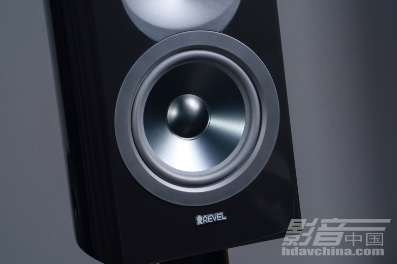

M16采用一只6.5英寸的铝膜中低音单元,这种单元选用了优质的铝材料制成。铝膜本身就具有轻质、高强度的特点,能够确保中低音的响应速度和过渡特性。不过,铝膜存在一个缺陷,那就是容易被腐蚀。为了解决这个问题,Revel采用了阳极氧化处理,在铝膜表面形成一层致密的氧化膜,从而大大提高了铝膜的抗腐蚀能力,延长了使用寿命。但是单纯的阳极氧化并不能增强振膜的强度,为了进一步提升振膜的性能,Revel的应对之策是在铝膜的正面和背面,分别覆盖上一层专利的微陶瓷复合材料,三层材料紧密粘合,形成了一种类似与“三明治”式的复合振膜结构,能够有效增强了振膜的机械强度,而且还极大提高了振膜的内阻特性,降低了失真,使中低音的还原更加真实、细腻。
铝膜高音单元,带声学透镜波导器
采用一只6.5英寸的铝膜中低音单元

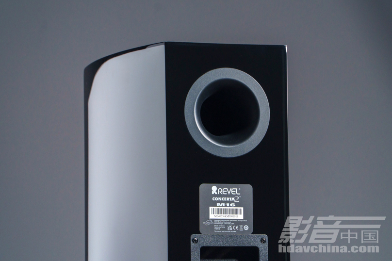

精密分析而成的倒相孔
在实际试听M16的过程中,它超乎寻常的低频表现着实令人印象深刻。虽然低频不至于有那种震撼人心的爆裂力,但却展现出了出众的沉稳有力和扎实厚重的品质。造就M16如此出色低频输出绝非单一因素的功劳,除了性能卓越的低音单元本身外,低音倒相孔的精心设计也功不可没。这个位于音箱底部的低音倒相孔,从通道长度、开口直径到出口弧度,每一个细节都是经过反复计算和优化而成的。Revel工程师们运用了“恒定压力梯度”(CPG)理论对低音倒相孔进行了分析和设计优化。这样的设计让通道的内侧端口与外侧端口呈现出完全对称的形状,从而在空气流经通道时,内外两侧的压力也随之保持恒定的梯度变化。可以有效控制空气流动,避免湍流的产生,从而最大限度地降低了低音噪音和失真。
利用CPG理论设计而成的倒相孔

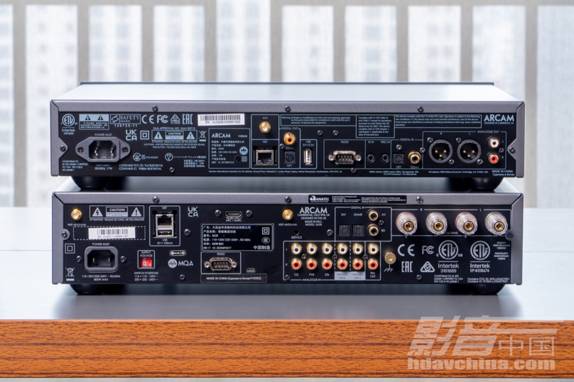

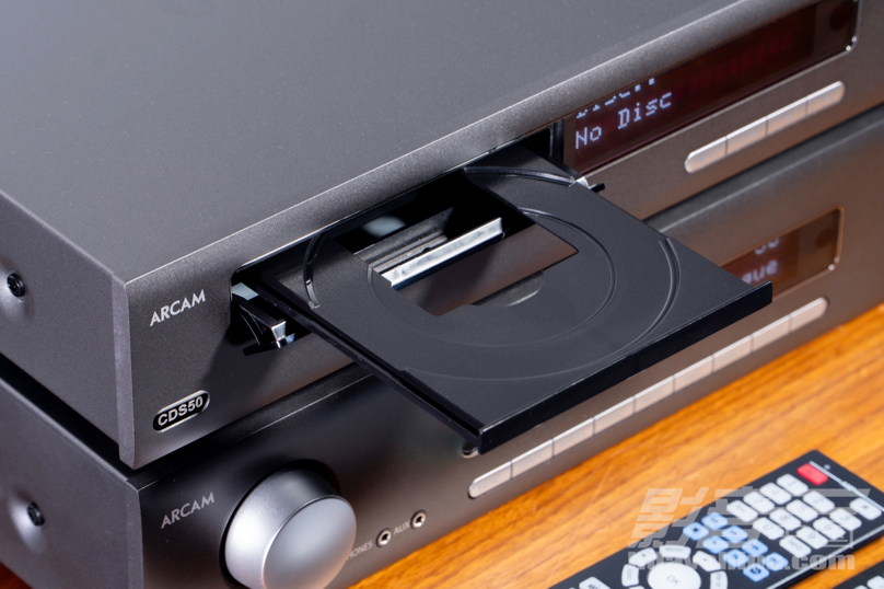

CDS50是Arcam公司HDA系列中的一款多功能播放器,它集成了CD/SACD光盘播放、流媒体等多种功能于一身,可谓相当全面。首先,在光盘播放能力方面,CDS50采用了高稳定性的激光读取机芯,确保在5秒内就能完整读取光盘数据。它不仅能播放传统CD,还能兼容CD-R/RW、单层及双层SACD等多种光盘格式。其次,在接口配置上CDS50也相当齐全。模拟输出端提供了平衡XLR接口和非平衡RCA接口可选。数字输出端则拥有同轴、光纤、USB A型、以太网等多种接口,并内置Wi-Fi模块,能够实现无线串流播放。
不过,CDS50本机的显示屏信息量有限,为了更方便地控制和操作,可以使用Arcam自家的MusicLife App应用程序,就能实现对CDS50的远程控制,信息显示更加直观全面。最值得一提的是,MusicLife App为CDS50增加了在线音乐资源的获取能力。通过这款App,用户可以直接访问云端的音乐文件,同时也可以订阅主流的音乐流媒体服务,如TIDAL、Qobuz、Hi-Res Audio等等,获取无数高品质音乐资源。
CDS50采用了高稳定性的激光读取机芯,能播放传统CD,还能兼容CD-R/RW、单层及双层SACD等多种光盘格式

与CDS50同属Arcam HDA系列的SA30合并式功放,展现出了同样的多功能一体化设计理念。模拟输入方面,它提供了3组RCA线路输入,此外,SA30还专门为黑胶发烧友预留了2组唱头输入端子,分别对应常见的MM和MC两种类型唱头,满足不同需求。数字输入端口也很丰富,拥有2组同轴和2组光纤数字输入,可连接数字音源设备。有意思的是,SA30的背板上还设有一个HDMI接口,并支持HDMI ARC音频回传功能,因此在客厅影院SA30也能施展一番拳脚。在解码方面,SA30采用ESS公司旗下大热的ES9038K2M解码芯片,同时支持部分MQA解码。
SA30是一台以AB类放大线路为G类功放,原因在于电源供电部分会随着输出功率来调整偏压。SA30在负载8欧姆的情况下能够提供120W的功率输出,4欧姆更是达到240W,足够伺候一些中大型书架箱。

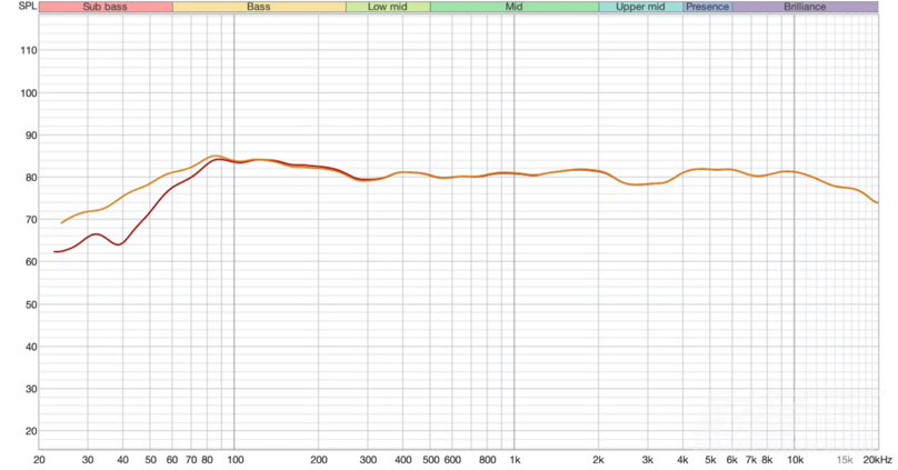

红色曲线是麦克风摆放在音箱正前方测量出的频响曲线,橘色曲线是加上倒相管后的频响曲线

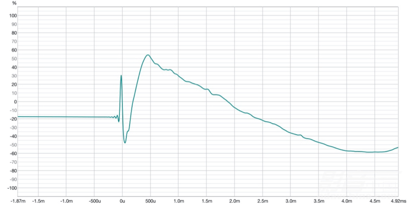

音箱阶跃响应

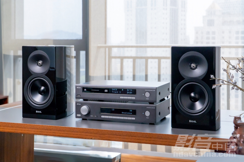

这三款产品均属于经典之作,M16虽已推出多年,Revel卓尔不群的设计理念时至今日仍有一方天地,声像定位的精准性给我留下深刻印象。CDS50和SA30属于全面性的机型,不论是听CD,还是听流媒体,甚至是听黑胶,这两款机型都有所作为。难能可贵的是,SA30还拥有Dirac Live,实实在在感受科技的强大。总而言之,这套音响组合称得上有品质、全面性,且具有性价比。
