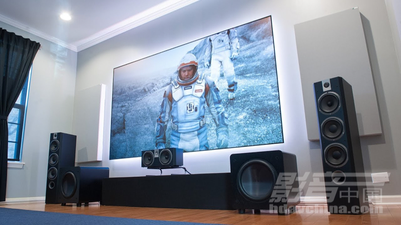

细心的朋友会发现,当今的家庭影院放大器,低音输出部分基本上以成双成对的形式出现,例如,5.2,7.2,11.2,13.4等等,让用户可以使用2只,甚至多达4只低音音箱。
对于玩家来说,使用2只,或4只低音音箱,结合房间的驻波模式进行摆位调整,可以让听音区域的低频频率响应变平滑。还有目前Dirac Live在家庭影院放大器里面的应用越来越广泛,Dirac Live有一个叫Dirac Live Bass Control功能,这功能可以让用户设定低频分频点,也可以改善低频频响,以及让低音音箱与其他声道音箱之间更好的衔接。Bass Control有“单低音音箱”和“多低音音箱”两种优化模式。其中,提供2个,或4个低音声道输出的目的就是要更好的迎合Dirac Live Bass Control功能。另外,像Marantz、DENON这俩品牌的家庭影院放大器,它们都有自己设计的定向低音管理模式,使用多只低音音箱重播低音,让低音也有定位和移动感,具体是怎么样的原理,稍后介绍。
使用数量更多的低音音箱的另一个好处是让低音效果听起来更从容。因为2只或4只相同的低音音箱重播低音,在输出相同声压级的情况下,单只低音音箱只需要更低的声压级,低音单元的冲程更小,失真会相对更低,声音就更从容自然了。

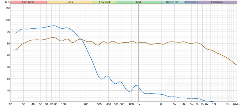

棕色曲线是前置中置音箱 + 低音音箱的频响曲线,蓝色为低音效果声道的频响曲线,可以看到家庭影院中的低音音箱可以扩展低音延伸,而且低音效果声道的输出声压级还要高出10dB,用来营造低音震撼感

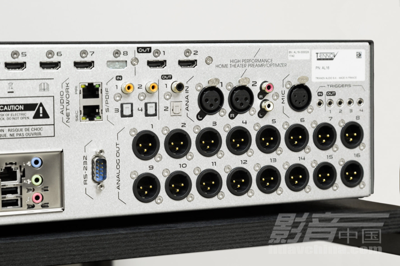

至于分体式设计的家庭影院放大器,解码器/前级部分基本提供平衡和非平衡模拟音频接口,顶级机型设置能提供多通道的数字音频输出接口,例如AES/EBU,AES67/Ravenna数字音频界面。如果使用数字音频界面,这时候器材相当于一个纯粹的环绕声解码器,D/A部分和模拟输出部分就由性能更好的外置DAC负责,或者直接与数字有源音箱连接。
Trinnov Altitude 16模拟音频输出的端口标识,没有明确的声道名称标识,需要用户自定义声道

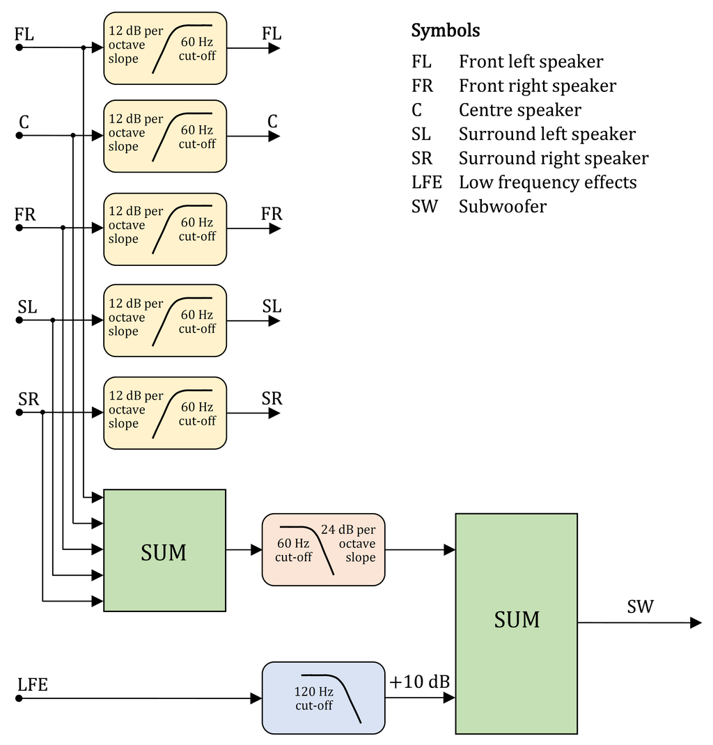

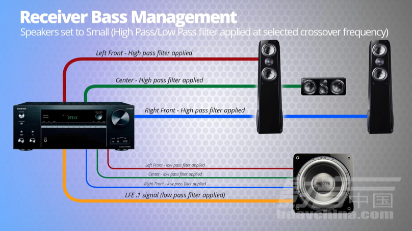

每一台家庭影院放大器里面都有低音管理功能,目的是让前置主声道、环绕声道、天空声道当中的低音信息分派到低音声道里面,由外置的低音音箱播放从而实现宽频重播。同时低音声道也会输出片源里面的低频效果声道信息,营造震撼的低音效果。
对于低音播放,仅仅是从硬件设备方面,一方面是音箱,另一方面是放大器。它必须要求音箱能重播出频率足够低的低频,也要求放大器有足够的功率来驱动音箱。大部分的家用音箱和家庭影院放大器都达不到这样的性能要求。但通过家庭影院放大器的低音管理功能,将部分低音信息交给独立的低音音箱播放,这样就可以解决低音重播问题。

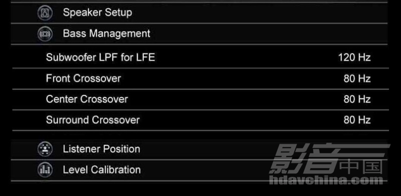

在低频管理功能其实就是一个电子分频器,它里面会提供一个频率范围内的分频点,用户需要对每个声道设定一个分频点。到底怎么选择这个分频点呢?关于这方面就需要再深入的去探讨这个问题。我相信很多人都听过分频点设80Hz,那么是不是说我们把分频点都设为80Hz就完事呢?如果你选择的音箱是具备THX认证,那么请你把分频点设为80Hz。因为但凡THX认证的音箱(落地音箱、书架音箱等),它们的设计基本上是从80Hz开始,往后的频率就会快速衰减。但如果不是THX认证的音箱呢?情况可能就不一样了。这时候你就需要先用测试麦克风测量音箱的频响曲线才能确定分频点。

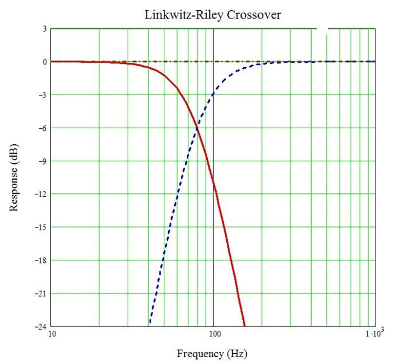

但在顶级的家庭影院放大器里面,它的低音管理功能往往会更完善。除了能设定分频点外,还能提供分频斜率(Crossover Slop)的参数可以调整。这个参数描述是分频器衰减特性的陡峭度,用dB/Oct(分贝/倍频程)表示。意思就是分频点以下的频率以每个倍频程衰减多少分贝,通常会提供-6db/Oct、-12db/Oct、-24db/Oct甚至-48db/Oct可选,这样可以对音箱的低频衰减特性做更好的控制。
但如果再进一步的探究,甚至需要把音箱的失真特性都给考虑进去的话,这情况就明显更复杂一点,也需要使用测试麦克风测出音箱的失真特性。假如有一款音箱,它的频响是40Hz~20kHz(-3dB),从100Hz~20KHz在平均声压级为90dB时的总谐波失真(THD)为0.5%,100Hz之后总谐波失真就会快速提升。这时候你可以把分频点设为100Hz,100Hz以下就交给一个低音音箱来播放,当然这要求你的低音音箱有出色的性能。

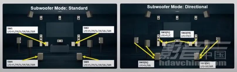

左为标准的低音管理模式下的低频信号分配,右图为定向低音管理模式下的低频信号分频
定向低音管理

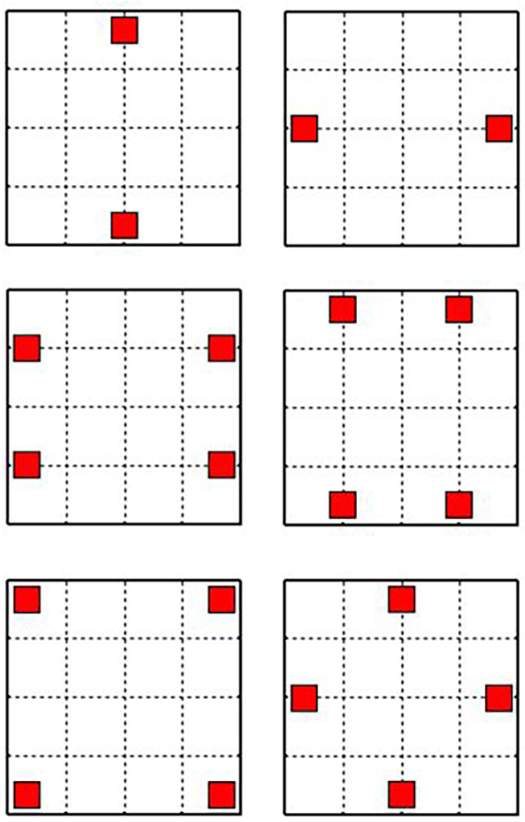

在之前的内容里面说到了Marantz和DENON家庭影院放大器提供的一种可选性的定向低音管理。它推荐使用2只,或4只低音音箱摆放在房间不同地方。在播放环绕音效时,前置主声道、环绕声道、天空声道的低音信息并不会由所有低音音箱共同承担,而是由相应区域的低音音箱承担。至于低音效果声道(LFE)就由所有低音音箱承担。
假设用户由4个低音音箱分别摆放在房间的四个角落,这四个角落就代表4个区域。如果影片当中的右声道有低音信息需要外置低音音箱播放,那么系统会把低音信息分配到右边角落的低音音箱播放,如果是左环绕声道有低音信息需要交给低音音箱播放,那么系统会把低音分派到左边角落的低音音箱里面,目的就是让低音有更明确的定位感和移动感。
