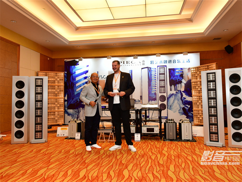

首先Marcel Bartosch先生给大家介绍了PIEGA MLS MKII喇叭的设计特点。单从名字上就不难了解这对音箱的设计理念:采用线声源设计,这与同系列采用同轴中高音的设计很不一样。
04.JPGMaster Line Source MKII

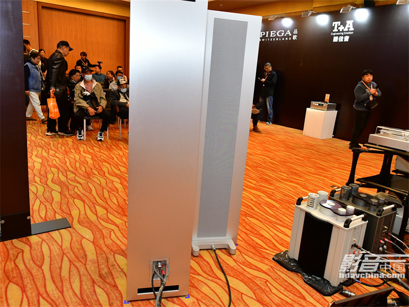

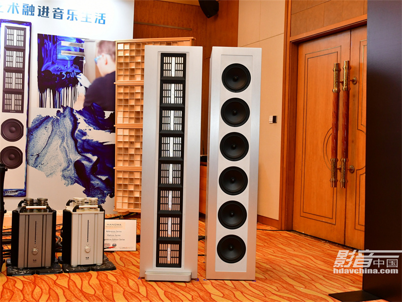

更加明显的不同之处,便是这对Master Line Source采用四件式设计,左右声道各有一个中高音箱体、一个低音箱体,两者均是采用铝合金材料打造而成,高约175cm,与成年男性的身高差不多,而四件的总重量高达420kg。
05.JPG独立中高音和低音箱体
06.JPG背部一览

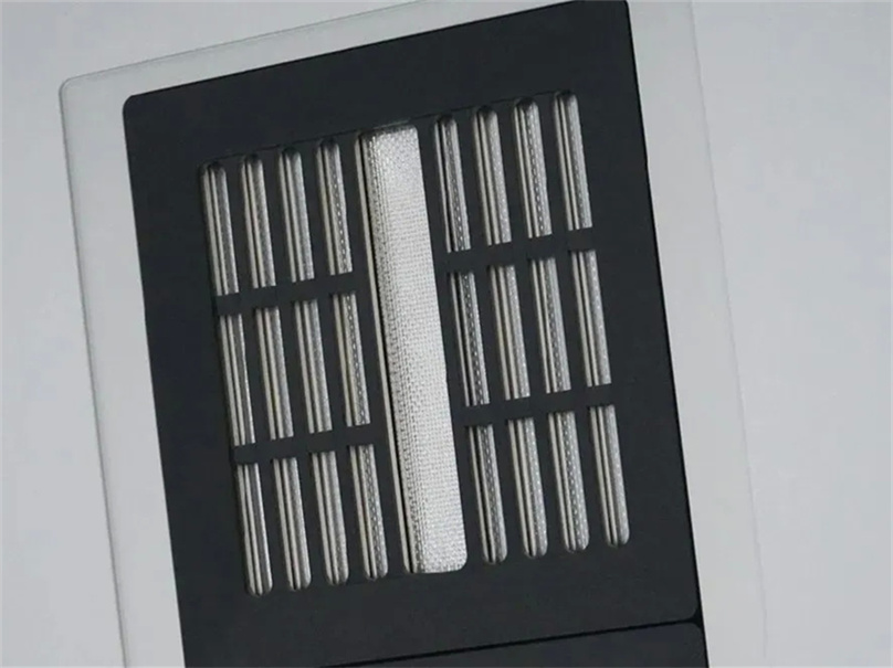

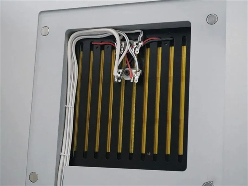

Master Line Source为三分频设计,中高音部分为8只带式单元,同时系混合中高音设计,相当特别。采取这样的线音源单元设计,可以让声音更直接投射到聆听区域,向上和向下的扩散角度非常小,也就减少了从天花板和地板反射而来的声波,对声音的清晰度和细节重现有所帮助。
此外,中、高音采用这种多单元的设计,其发声面积比起传统音箱的单一单元更大,光是高音单元面积就比一般的传统高音单元增加了近50倍,这能让中、高音的效率更高,进而提升音箱的动态表现。
这种线声源驱动器首先是直接向前方发声,由于偶极双面发声的特性,同时也会向后方发声。什么是dipole(偶极)双面发声设计?就是前后发出同样的声音,传统的音箱是单面只向前方发出声音。喇叭单元生产出来之后,它最正常的状态就是一个在自由场的播放,单元工作在一个自由场状态下的时候,实际上是需要一个很大的障板的,它的目的就是要隔绝单元正向向后绕射和喇叭振膜后面向前绕射的声音,因为声波在侧面相遇时同频率不同相位会进行抵消。
偶极的特点就是出来的声音是一个心形,我们很多人认为心形是一个扁平的形状,那是平面示意图,实际上心形是一个气球状的,前面是一个气球,后面是一个气球,等于把侧面的声波抵消了相当大一部分。这种完全开放的偶极设计,除了对单元的要求高之外,对设计师的要求也非常高——留下需要的声音,抵消掉不想要的声音,并且是在无源音箱中实现,可见PIEGA的设计研发能力不容置疑。

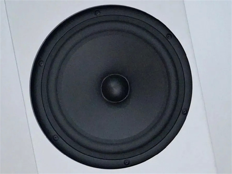

低音方面采用了6只22cm的铝振膜UHQD低音单元,安装在独立箱体之中。这是PIEGA厂方特别设计,使其与自家的铝带中高音配合的单元。整套系统采用被动式(无源)设计,阻抗4Ω、灵敏度94dB/W/m,对于这样大型的系统来说,如此灵敏度相对容易搭配不同的放大器。

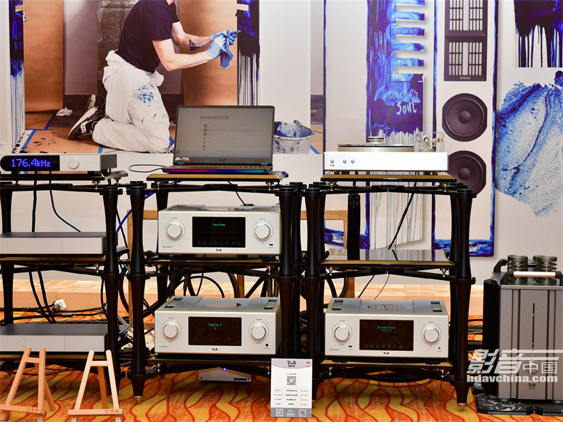

演示现场

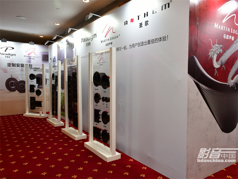

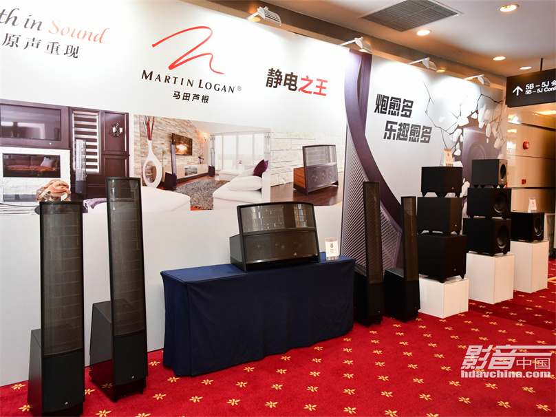

佰籁镫展厅巡礼
