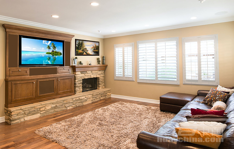

入墙式音箱相比外摆式音箱的优势

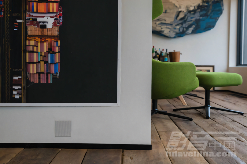

视觉美观,隐蔽性强
入墙式音箱安装在墙壁或天花板内部,与室内环境融为一体,不占用地面空间,不会破坏室内装饰的整体美观性。相比之下,外摆式音箱需要放置在地面或其他支架上,会显得更加突兀,影响室内的整体装饰风格。入墙式音箱的安装位置相对隐蔽,不易被人注意到,可以避免被触碰或误操作。这在家庭环境中尤其重要,特别是对于有小孩或宠物的家庭来说,可以避免外摆式音箱被碰倒或损坏的风险。
隐蔽性强,达到有声而无影

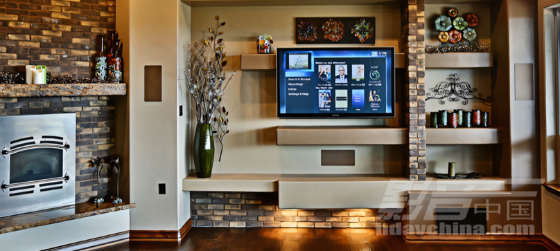

节省空间
这一点无疑是当下的居住空间的痛点,面对日益上涨的房价,每一寸居住面积都需要“扣扣嗖嗖”,客厅成了主要场所。入墙式音箱将音箱安装在墙壁或天花板内部,有效节省了室内空间。特别是对于一些空间有限的环境,如小型房间或公共场所,入墙式音箱的安装可以充分利用墙壁或天花板空间,使房间更加宽敞明亮。

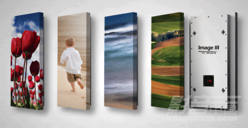

定制安装属性强
入墙式音箱通常具有模块化设计,可以根据用户的需求和房间的布局进行定制安装。用户可以选择不同数量和类型的音箱,并根据房间的大小和用途进行灵活安装,实现个性化的音频体验。
可以根据需求定制化

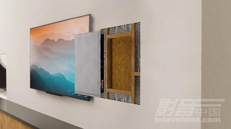

解决箱体共振
外摆式音箱在运行的时候会产生箱体振动,从而导致音染的产生,因此很多外摆式音箱都会采用高强度的材质增强箱体刚性,一些高端的一箱则会采用金属、碳纤维作为箱体,如YG Acoustics、Magico等。而对入墙式音箱来说,除了前障板,其他三面的墙面则相当于它的箱体,主要墙面的强度和厚度足够,理论上能够有效解决箱体的共振问题。

墙体可做入墙式音箱的箱体

墙体硬性要求

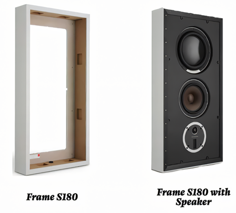

要求前墙必须是连续的平面,避免低频跌落和梳状滤波效应,并且音箱前障板与前墙保持在同一个平面上,不可突出,也不可陷入;墙体必须坚硬、厚重,这一点除了会影响声音效果,同时事关安全,木质墙体结构,确保音箱安装的支撑牢固非常重要,以防止音箱挂载部位的变形或松动。
一些入墙式音箱需要木制框架做支撑

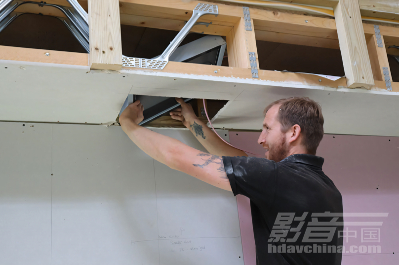

布线走线规划
提前规划好音箱的布线走线,确保电源线和音频线能够顺畅连接到音箱位置。考虑到入墙式音箱的安装方式,可能需要预留一定的空间进行线缆布线,确定走线布线方式。除此之外,还要做好预留的准备,装修中的暗线一般都是一次成型,以后再添加的话会破坏现有的装潢,因此在布线时需要考虑未来有没有增添更多声道的准备。

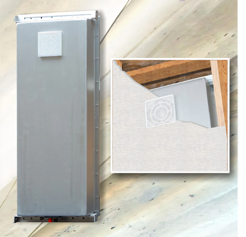

开孔尺寸确定
根据选购的入墙式音箱的尺寸大小,确定好安装孔的尺寸和位置,由于入墙式音箱无法调整摆位,为了不影响环绕效果和用户的聆听体验,确保开孔尺寸与音箱尺寸相匹配,能够完美安装音箱并确保箱体与墙体或承载音箱的木质结构紧密贴合,确定好聆听位,从而精准定位环绕音箱。
提前开孔位置,计算尺寸
是否留缝隙
根据音箱类型看是否需要留缝隙,如果有倒相孔,音箱与倒相孔一侧需要留缝隙,若无,则可以紧贴后墙。如果前墙需要使用吸音材料,不可比音箱箱体深。如果音箱周围存在空隙,需要使用吸音棉或其他声学材料填充。如果需要安装罩布做为外饰面,罩布与音箱之间要预留距离,罩布必须采用透声材料。
